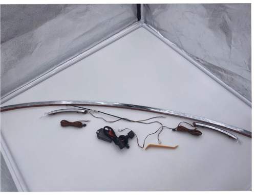

Danke euch. Muss schauen wegen dem elektrischem Abschluss. Es sind zwar Stecker Verbindungen dabei ( sogar Originale von Audi) aber die lange Leiste hat nur drei offene Kabel und es ist keine Anleitung dabei.

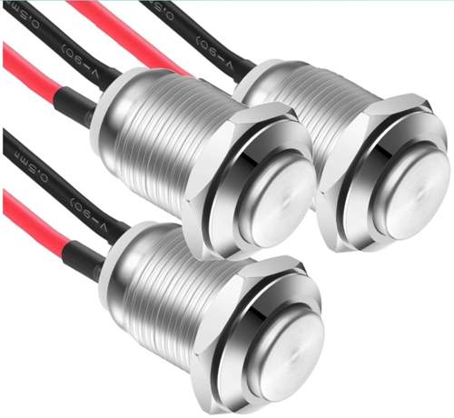

Ich habe vor noch einen Schalter im Kofferraum zu verbauen, damit Leuchte nur auf abgesperrten Gelände zu Show Zwecken angeschaltet werden kann.
die Idee kam mir auch schon. Aber da ich bei dem Anschluss Hilfe benötige, dauert es etwas bei mir mit dem Anschluss.
Wenn meine Leiste da ist, kann ich dir sicher behilflich sein.
wenn ich mir das Produktfoto aus dem Angebot angucke, erscheint mir der Anschluss selbst plausibel.
Allerdings hat entgegen den Fotos die Lange Leiste keinen Stecker, sondern nur 3 blanke Kabelenden. Muss noch mal in den Karton gucken. Möglicher Weise habe ich einen losen Stecker übersehen.

Da muss noch ein Steckergehäuse sein, wo die drei Pins reinkommen, nachdem man das Kabel durch ein vorhandenes Loch der Heckklappe geführt hat. Hatte ich auch übersehen. Die entsprechende Reihenfolge steht in der Anleitung.
Ja Steckergehäuse sind bei, aber keine Anleitung.
Aus der kleinen Box kommt ein weißes Kabel. Muss das an eine Stromversorgung?

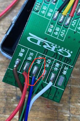

An weiß kann ich mich gerade nicht erinnern. So sah es bei mir aus. Das rote einzelne an plus. Den Kabelbaum an die Rückleuchte anschließen. Und auf der Platine muss das markierte Blaue Kabel ab, sonst blinkt es wild durcheinander.
Ich habe es bei mir nicht hinbekommen und schlussendlich im Müll versenkt.
Welche Platine ist das bzw. wo sitzt die bei dem Set? Hatte bei mir damals das Problem das alles nur wild blickte...egal ob Licht an oder aus, es blickte nur...so wir es das eigentlich beim öffnen nur soll...über mehr Bilder oder eine Erklärung wäre ich dir dankbar.
