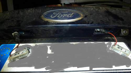

hier ein Bild wie es hinter der Blende aussieht
Blende

Ich habe schon mal vor ein paar Wochen nachgeguckt und muß sagen das bei der rechten Kennzeichenleuchte das Kabel so extrem kurz ist das ich da nicht an diese Kupplung rankomme.
Also hilft nur Kabel durchtrennen und neu machen.
Hast mal ein bisschen kräftiger dran gezogen? Bei mir war eine schlaufe gelegt. Eigentlich sollten ja die Kabel lang genug sein

Laut Profil und Deinem vorigen Post schreibst Du von Mondeo und Fiesta. Hier geht es aber um den C-Max 2, bei dem die rechte Kennzeichenleuchte mit sehr wenig Kabel verbaut sein soll, wie hier schon mehrere Besitzer geschrieben haben, die die Leuchte schon draußen hatten. Kräftiges Ziehen kann da scheinbar schnell zum Kabelbruch führen...

Ja, habe mir eine kleine Platine gemacht und LED`s (5050) aufgeloetet die nach unten abstrahlen.
habe auch diese www.ebay.de/itm/370746716038 LED-Kennzeichenleuchte verbaut.
Einbau war wirklich easy.....rechtes Kabel auch lang genug.

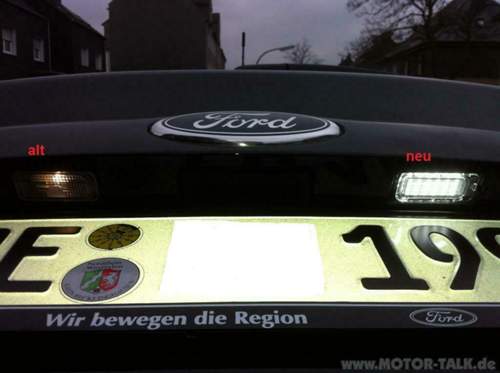

So nun habe ich mir die aus der Bucht bestellt und gerade eingebaut.
<p sizcache="7" sizset="41">
Mein erster Eindruck:
Sie sehen gut aus.
(vielleicht einen kleinen Tick zu hell, man muss sich halt noch daran gewöhnen.)
Einbau ist einfach.
Einfach die alte Kennzeichenbeleuchtung rausgenommen (rechts bei der Kerbe mit dem Schraubenzieher rein und nach links die Klammer vorsichtig zurückbiegen).
Die Fassung aus dem Gehäuse rausgedreht und die Birne entfernt.
Das alte Gehäuse und die Birnen weggelegt und für eventuellen Rückbau aufgehoben.
Die neuen LED mit Kabel an deren Ende ein Stecker ist, einfach in die vorherige Fassung wo vorher die Birne war reingesteckt.
Die Fassung mit Stecker mit schwarzem Isolierband abgedichtet.
LED-Kennzeichenbeleuchtung wieder reingeklippst und fertig. Einbaudauer für Beide ca. 10 Minuten.
Auf der Beifahrerseite ist bei mir das Kabel so kurz, dass man mit einer Spitz-Zange oder mit einem Schraubenzieher versuchen muss die Fassung zu drehen um sie aus dem Gehäuse zu nehmen. Funktionierte aber. Dadurch, dass die neuen LED etwa ein 5 cm langes Kabel mit eben dem Stecker, der dann in die Fassung passt hat, ist der Einbau oder späterer Wechsel wieder einfach. (Tipp: vorher auf der langen Seite austauschen um die Drehung der Fassung und Ausbau zu probieren.)
Viele Max-Grüße Michael9000

Also dieLED´s für den Kofferraum sind verbaut! das ging schnell und einfach und erklärte sich von selbst!
Hab mir dabei die Kennzeichenbeleuchtung ausgebaut und muss sagen schon eng, also kurz das Kabel auf der Beifahrerseite aber mit Vorsicht ist das zu machen!!
