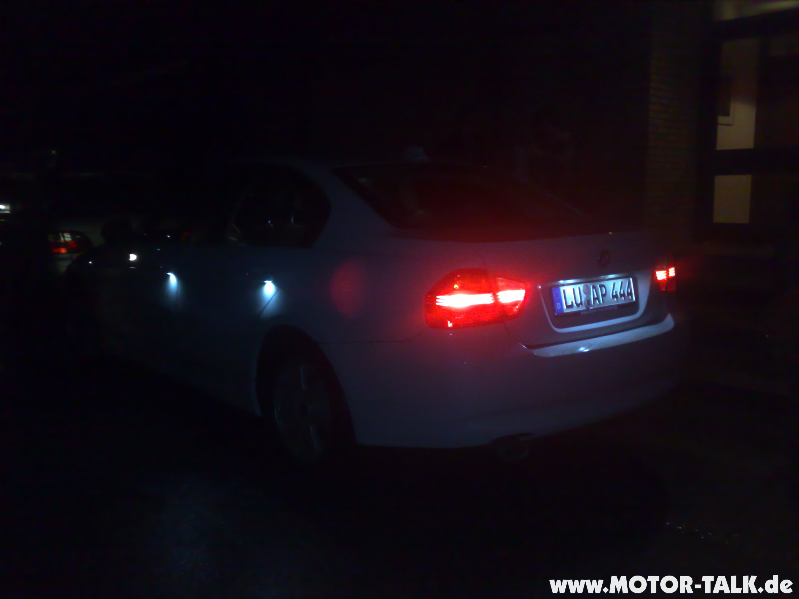

servus....
mir ist schon öfters aufgefallen,das die bmw e91 modelle so geile kennzeichenbeleuchtungen habe....denke mal das LEds sind.....
hat jemand infos ,ob das nur birne sind,oder kann man die auch an nem e46 einbauen...?
über paar infos würde ich mich sehr freuen...

Die Beleuchtung für die Türgriffe, kpl. mit Verkablung.
War schon so weit das Ganze selber zu bauen ... aber irgendwie schlecht mit der Zeit zum Bastelln also gesucht nach Original und gefunden :)
Komplett Anschluß fertig ... 18,40€ pro Griff + 3€ pro Griff für neue Kappen.
Addi
Das ist ja auch nicht schlecht. Hab sowas noch garnicht beim e46 gesehen. Wo hast du die Türgriffe bestellt? Mich würde mal interessieren wie das bei Dunkelheit aussieht.
Greetings Olli!
Bestellt heute zu den Kleinteilen für Kennz.Beleuchtung beim :)
Pic 1
Pic 2
Pic 3
Addi
