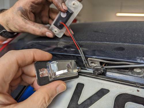

Ich habe jetzt die hier von eBay:
https://www.ebay.de/itm/265506591525?...
Widerstände sind drin und der Verkäufer hat mir zugesichert, dass keine Fehlermeldung kommt. Leider haben die keinen Stecker.
Kann man die so modifizieren, dass es passt und, falls ja, gibt es dafür eine Anleitung...?
Kennzeichenbeleuchtung
Stecker vom alten ab und an die Klammern der neuen Kennzeichenbeleuchtung anlöten.
Vorher aber herrausfinden was Masse und 12V ist.
Danke dir, das werden wir testen.
Ich habe vom Verkäufer schon eine volle Rückerstattung erhalten und muss nicht zurück senden. Demnach kann man sowieso nichts kaputt machen.
Sind die vom A5 auch mit diesen Klammern und müssen so modifiziert werden...?
Schaue dir einfach den Beitrag von _xXMartinXx_ an auf Seite 1. Er hat das ganz gut erklärt und ich habe mich danach gerichtet.
Eine Seite kann verschraubt werden, die andere Seite wo die Klammer ist wird entfernt.
An den Seiten muss ein wenig abgetragen werden. Aber die Dichtung bleibt trotzdem erhalten.
Ich habe die Kennzeichenbeleuchtung einseitig verschraubt und andere Seite nur abgedichtet mehr nicht.
Hält und ist dicht. Optisch halt für meine Bedürfnisse super, nicht zu hell und nicht zu dunkel. Er hat dieselbe Frage gestellt.
Danke dir.
Die vorhandenen passen ja. Wir werden das mit dem Löten auf der defekten linken Seite testen und dann schauen wir weiter.
Ich habe noch die hier gefunden:
https://www.blauertacho4u.de/...ng-Audi-A8---S8-D3--4E--2003-2007.html
Laut Verkäufer haben die einen Stecker und funktionieren "Plug & Play".
Schauen wir mal...🙂
Nabend,
also Löten hat funktioniert, leider haben wir danach erst festgestellt, dass die gar nicht passen.
Offensichtlich gibt es für den A8 4E welche mit einer und welche mit zwei Schrauben. Das wird in den einschlägigen Angeboten so leider nicht ausreichend bemerkbar kenntlich gemacht und mir war das bei der Suche nicht klar.
Bei mir sind es zwei Schrauben.
Für alle, die auch Plug&Play suchen, die hier funktionierren einwandfrei:
XENUS LED Kennzeichenbeleuchtung V-030819
Aus meiner Sicht sind die 1 zu 1 identisch mit denen, die Benzinfabrik für 50 Euro verkauft...😰
Ich bestelle mir mal gleich noch zwei Sätze auf Lager.
Baujahr 2010, einer der letzten hatten dann eine Schraube verbaut aber in der Regel benötigt man die Kennzeichenleuchten mit 2 Löcher für die Befestigung.
