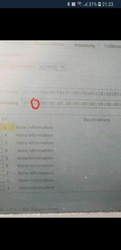

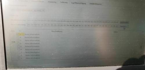

ich habe folgendes Problem:
Meine Standart Kennzeichenbeleuchtung waren defekt. Ich habe mir jetzt original LED Kennzeichenleuchten bestellt und eingebaut. Danach hat das Fahrzeug (wie befürchtet) geschrieben: "Kennzeichenbeleuchtung prüfen"
Nachdem ich versucht habe die Überwachung zu deaktivieren (Steuergerät 09, Byte 18, Bit 0 --> war in Grundstellung schon ausgeschaltet) stand in der Instrumentenkombi "Tagfahrlicht Links prüfen"
Habe mir das Foto vor der Codierung noch einmal angesehen. Habe scheinbar einmal versehentlich den Byte 18 Bit 1 einmal aktiviert. Habe es aber wieder zurück gesetzt.
Der Fehler ist aber immer noch da. Zudem scheint das Tagfahrlicht nicht mehr zu funktionieren.
In Byte 18 war auch kein einziges Byte aktiviert.
Wie kann ich den Fehler beheben ? Kann mir dort jemand helfen.
Habe einen VW Passat B7 BJ: 2011 (Diesel mit 170 PS / ohne Xenonleuchten) Habe mit Carport codiert.
Danke und Gruß
Thorsten

So ... war jetzt bei Freundlichen.
Er hat die Codierung wieder hergestellt. Alles ist wieder wie vorher.
Habe erst mal ein Satz Widerstäde bestellt ... keine Lust mehr auf so ein Drama ;-)
DANKE für eure Hilfe !!!
Hallo viper.
Du willst original b7 led kennzeichenbeleuchtung ohne Fehlermeldung fahren.
Dann per vcds ins bcm Byte 1 und wert auf 08 stellen und Codierung übernehmmen. Dann brauchst auch keine widerstände.
das hatte ich versucht. Habe versucht es über Carport zu codieren.
Die Codierung wurde überalls als "0" angezeigt. Habe dann versucht das Bit "aus und aus" zu schalten. Das hat mir dann die Codierung zerschossen.
Habe mir jetzt die Widerstände bestellt. Die Blösse beim Freundlichen wollte ich mir nicht nochmal geben ;-)
Habe heute für das neue Codieren nix bezahlt ... wenn ich da noch mal auftauche fragen die mich nach dem Verstand ;-)
Aber danke für dein Hinweis ! Das Steuergerät rühre ich aber nicht mehr an.
Dat macht man ja auch nicht im Byte 18 wo dat häckchen reingemacht hast, sondern Byte 1. Deswegen hast deine lampenconfig zerschossen. Du warst total verkehrt. Da wo der rote kreis ist 08 rein und speichern.
Deaktiviert man damit nicht die Komplette Lampenüberwachung?
