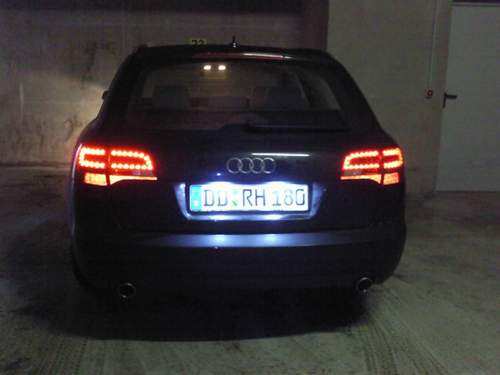

Das Kennzeichen erstrahlt jetzt in weiß, siehe Bild.
Foto0147
Ich klink mich auch mal schnell ein. Im A3 Bereich haben auch viele mit den Dectane Leuchten Probleme. Die Hypercolor hab ich in meinem A3 drin und bin sehr zufrieden. Die Rennleitung hat bisher noch nichts dagegen gehabt. Werd die auch in mein neues Spielzeug einbauen was ich am Dienstag vorraussichtlich bekomme und dann wechsel ich in euer Lager. 🙂
Schlecht seh´n ´se ja nich aus, auch wenn es paar LED´s weniger bestimmt auch getan hätten. 😁
Hoff Du hast länger Spaß daran, als andere User hier. 🙂
