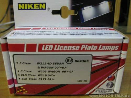

Wie versprochen, angehängt noch das Bild der Verpackung
Niken-led
Ich habe mir heute alles nocheinmall angesehen es ist die linke Lötstelle die nicht ganz durchgezogen wurde ,ich hoffe der Verkäufer sieht es ein und schickt eine neue .Also nichts wildes die normalen Teelichter kommen nicht mehr rein.
