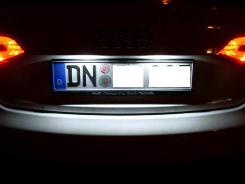

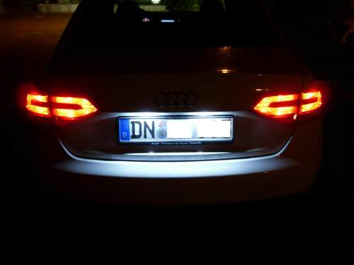

So hier mal 2 Bilder von mir, sind die Soffitten 10.000Kelvin von Hypercolor mit Widerstand.
Sind schon ziemlich hell und straheln etwas auf die Straße. Super leichter Einbau, denke man kann sie noch einstellen wenn man es möchte. Die Kühlrippen passen direkt unter eine Kunststoffleiste vom Lampenträger, so dass diese sich nicht verdrehen können.
FIS-Meldung hatte ich auch noch keine.

Die LED´s werd ich noch was einstellen, möchte eben nicht die Stoßstange beleuchten.
Original geschrieben von deldok
...1. Warum willst Du Deine Stoßstange nachts beleuchten? Wenn das so original wäre, würde ich es ändern....
Deshalb habe ich auch eine der beiden LEDs abgeklebt...
Ich war immer der Meinung, die Einbaulage ergibt sich automatisch durch die Kühlkörper. Heute noch mal nachgesehen und man kann die Soffitte doch frei im Winkel einstellen. Mal heute abend sehen, wie sich das auswirkt.

Als bisherige Einstellung hatte ich die LED so, dass sie direkt durch Plastik strahlen. Eine habe ich jetzt um 45° gedreht, sodass sie etwas nach innen leuchtet. Ergebnis: keine Veränderung zur anderen 😕.
Werd als nächstes mal um weitere 45° drehen, sodass sie defacto in Fahrtrichtung leuchtet.

Hab jetzt grad mal eingestellt, finde ist minimal was sich da ändert. Oder man müsste die LED´s
andersherum einbauen.
Ich lass meine jetzt so, egal ob Schürze beleuchtet oder nicht. Kann damit leben. 😎

Meiner Meinung nach etwas zu hell......aber über Geschmäcker läßt sichs ja oftmals streiten 😁...
Hab seit Freitag auch die von Hypercolor und bin sehr zufrieden.
Sieht gut aus finde ich, wenn auch etwas hell.
Der Kühlkörper paßt exakt unter sone Plastikkante des Gehäuses, wie dafür gemacht.
