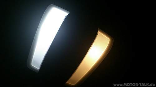

Was die Lichtfarbe angeht, würde ich immer wieder 6500K wählen. Ein Schönes Weiß mit einem leichten Blauton. Wenn man aber direkt in die Lampe rein sieht, ist es einfach nur schneeweiß. Sieh dir dazu nochmal die Bilder an, welche ich in diesem Thread gepostet habe.
4000K ist so eine Mischung aus weiß und gelb, und 3000k wird wohl so gelb wie die Originalen Birnen sein

hier nochmal ein vergleichsbild mit den 6500K. In der rechten Lampe steckte die Philips Blue Vision Birne.

Ich werde mir wohl 4000k holen, denn 6500k ist mir doch etwas zu Krass und ist mir auch zu "Clean" da fehlt die gemütlichkeit! :-)
