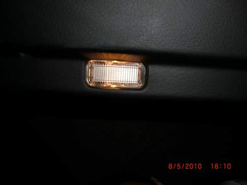

Mein 🙂 sagte einfach mit einem kleinen Schreibenzieher an der Stirnseite aushebeln. Ergebnis siehe Bild 🙁 Bin ich wirklich nur zu blöd gewesen, oder wie geht es wirklich?
Traue mich jetzt auch garnicht an die ganzen Innenleuchten (vorn, Leseleuchten, Fußraumbeleuchtung, Kofferraumbeleuchtung) ran.
Vielleicht hat ja noch jemand ein paar Tipps.
Gruß Fred

Nur die Fußraumbeleuchtung, Kosmetikspiegel und das Handschuhfach müssen noch gewechselt werden. Kann mir jemand sagen wie das geht, d.h. wo ich da genau den "Hebel" (Schraubenzieher) ansetzen muss?
bei den Sonnenblendenleuchten waren glaub so kleine schlitze in dem Gehäuse. an der seite habe ich auch einfach mit einem kleinen schraubendrehen das gehäuse zur Seite gedrückt, aber nicht nach unten, und dann kam das Gehäuse fast von selbst nach unten raus wenn die halteklammer mit dem Schraubendreher zur Seite gedrückt ist.
Bei den Furaumleuchten ist es genauso.
Mfg
Marcel
