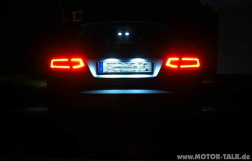

Hier noch ein paar Bilder, wobei es in Wirklichkeit noch besser ausschaut ...
Bei der Fußraumbeleuchtung habe ich noch 2 blaue LED dazu gepackt. In den Türen nach unten sind 6er hypercolor, die roten Rückstrahler haben 10W Glühobst. Kennzeichen ist auch hypercolor. Im Dachimmel sind unter anderem 2 Stück 8er hypercolor.
Gruß DVE
