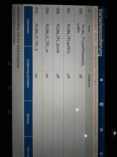

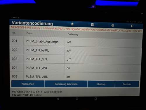

Hallo Martin position 003 ist für tagfahrlicht mit rücklicht an. Meine Frage ist was bedeutet Position 007 PLSM_TFLaufSTL ? Würde mich auf eine Antwort freuen.
MfG
Img-20241129-wa0006
Img-20241129-wa0001
@unsa schrieb am 29. November 2024 um 23:40:42 Uhr:
MfG
…dass nur das Standlicht als TFL genutzt wird.
