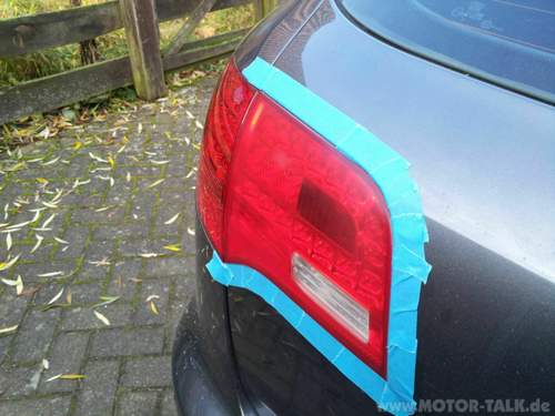

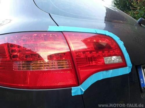

Ich habe heute die Rückleuchten poliert und das Ergebnis ist ganz passabel geworden. Mal gucken wie lange das optisch halten wird. Längerfristig werde ich mich nach neuen umgucken...hier nun die Bilder.
Erst gewaschen und abgeklebt mit 3M Klebeband.
Dann mit der Hand und der Menzerna SF4000 Paste poliert - hat was gebracht aber nicht soooo toll.
Also dann doch die Excenter mit nem mittelharten Pad rausgeholt und mit der Menzerna SF2500 vorpoliert und dann mit der SF4000 noch mal nachgelegt. Eigentlich sollte dann noch ne Versiegelung drauf - hab ich mir dann doch gespart.
Ergebnis ist OK, wenn man aber genau hinschaut sieht man es immer noch.

hatte ja auch meine inneren Avant Rückleuchten poliert, aber irgendwie schauen sie nun nach einem Jahr?!?! matter aus als vorher. Natürlich kann ich nun immer nachpolieren, aber das Rätsel ist eben auf dem Tisch... ;-)
So entweder ich hab zu schwach poliert
oder mit dem falschen Mittel
oder ich hab nun die Oberfläche so bearbeitet, dass eine eventuell vorhandene Magic Magic UV Schutzschicht wegpoliert wurde.
Nun... wie sind eure Ergebnisse nach einem Jahr so?

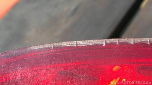

Habe das gleiche Phänomen!!!
Baujahr 2006
meiner scheint i.O. zu sein (VFL).
Das Produktionsdatum ist November 2007, auf den inneren Rückleuchten klebte ein Schild von Valeo mit der Datumsangabe 08/11/07. Ich interpretiere das als 8. November 2007. Die Nummer 4F9.945.094 C ist von der rechten Leuchte innen.
Die Rückleuchten sind klar, jedenfalls habe ich keine Mikrorisse bemerkt.
Mikrorisse können auftreten, wenn die Taktzeiten zu kurz sind und das Werkstück nach dem Auswurf aus dem Werkzeug zu schnell heruntergekühlt wird. Dann ergeben sich Spannungen im Material, ähnlich wie bei einer Sekuritscheibe. Die Wanderung der Weichmacher wird beschleunigt und dann in der Folge bei höheren Temperaturen und UV-Bestrahlung in der Sonne führt das zu Rissen im Materialgefüge.
Möglicherweise hat Valeo dieses Problem 2007 in den Griff bekommen.
Von meiner Schlussleuchte innen links habe ich Aufnahmen gemacht (Makro 100mm, Stativ, f/8,0 1/4 Sek.), eine habe ich als Beispiel hochgeladen. Die halte ich für i. O.
Falls jemand von Euch in der Nähe von Karlsruhe wohnt, würde ich mir gerne einmal das ansehen, dann könnte man sich einmal treffen.
pdoublebond
Schlussleuchte-innen-links

Hallo DrIng,
was mich langsam wundert, ist die Qualität der Kunststoffteile am PKW.
Als ich so langsam mit dem Auto in Berührung kam, so um die 1970, sind mir solche Sachen nicht untergekommen. Rückleuchten wurden abmontiert, gewaschen, ausgebürstet und getrocknet. Fertig und sauber, Mikrorisse wo?
Gut, bei Diesefahrzeugen wie der bekannten Wanderdüne war die linke Rückleuchte chronisch dunkler als die rechte. Das ließ sich aber putzen. Und Manchmal splitterten die Kunststoffgläser bei rauher Behandlung. Es war kein Makrolon.
Aber diese Polycarbonat Probleme sind erst in den Letzten 10 - 15 Jahren so richtig virulent geworden.
Jede Menge Scheinwerfer werden trübe. Dies sieht man schön bei den Scheinwerfern von dem Bora Variant meiner Gattin. Politur hilft nur wenig, da der Schaden im Material selbst sitzt, sozusagen eine Eigenschaft von ihm ist. Auch da wird irgendwann ein Austausch fällig.
Scheinbar wird das von den Firmen einfach in Kauf genommen. Schade.
Ich denke, Du wirst um einen Austausch nicht herumkommen. Dein Bild zeigt nach meiner Meinung eine Inkonsistenz im Material, die sich am Rand verstärkt bemerkbar macht. Auch diese Kratzer sind extrem in meinen Augen, die Oberfläche ist so rauh, so als ob jemand mit Stahlwolle geputzt hätte. Falls beim Waschen alles richtig gemacht wurde (genug Wasser, keine rauhen Bürsten usw.), dann wurde im Extruder eine schlechte Materialcharge verarbeitet und möglicherweise noch zu schnell abgekühlt.
Falls diese Teile nicht im freien Handel zu erwerben sind, dann wird es leider kostspielig. Reparieren ist da nicht möglich, fehlender Weichmacher läßt sich nicht regenerieren, Mikrorisse nicht austempern. Eben Kunststoff - Polycarbonat - Makrolon, der gleiche Kunststoff, aus dem CD's gepreßt werden. Das soll Gewicht sparen, da an anderer Stelle die Autos ständig schwerer werden.
Ich weiß, daß Dir das nicht weiterhilft. Aber Jammern hilft auch nicht.
