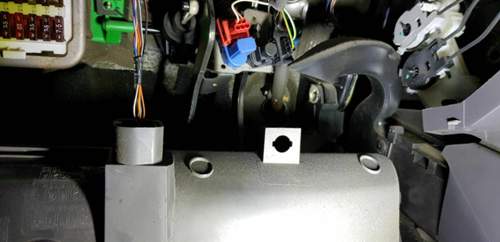

Habe mir alles durchgelesen und bin verwirrt?? hab einen bj04
Aber anscheinend ist bei dem vfl das nicht wie beim fl. Dann werd ich wohl an die leuchte oben gehen
wenn du Bj04 hast, sollten die Kabel bzw. die Fassungen im Schaumstoff eingewickelt sein.
hast du ein import oder eine Basisversion ? hab noch nicht gehört das es beim FL nicht irgendwie versteckt lag
Ich habe einen vfl denke ich?? habe den noch nicht solang und mich noch nicht stark mit auseinander gesetzt. Anbei fotos wies aussieht im Fußraum.
