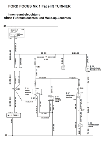

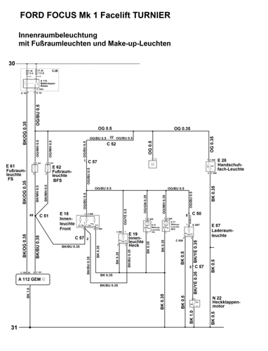

LED Leuchte vorne glimmt nach
Ford Focus Mk1
Hallo ihr lieben ich habe in mein Innenraum die Standard leuchten gegen blaue LEDs getauscht aber vorne die leuchten und gehen nicht aus im kofferraumbereich ja
Schaltpläne für Innenlicht TURNIER
magere Ausstattung
gehobene Ausstattung
In Deinem Fall muss die Leitung BK/BU vom GEM abgeklemmt werden und auf normale Masse Kl.31 gelegt werden.
Das GEM schaltet das Batteriesparrelais zeitverzögert ab.
Deswegen Deine Probleme mit der LED.
LED = zu wenig Stromverbrauch als normale Glühbirne.
FOCUS Innenlicht gehobene A.
FOCUS Innenlicht magere A.

Liegt an der LED. Hatte eine weiße und mal ne rote drin (fragt nicht warum) die haben nicht nachgeglimmt.
Bei Amazon Bewertungen und fragen lesen und eine kaufen die es nicht macht.
Ich habe ein 1.8 tdci tunier von 2004 ein Kumpel der den gleichen als Benziner von 2003 hat das gleiche Problem hab die als 10erpack gekauft. Die an der koffeeklappe funzt einwandfrei Klappe zu licht aus nur im fahrerbereich ist sie erst aus wenn ich sie richtig ausmach nur nicht wenn ich sie auf die mitte stelle (licht geht an wenn die Tür geöffnet wird) sie glimmt dann wenn sie aus sein sollte
Is normal.
Die beiden Innenleuchten ( Front und Rücksitz ) hängen an einem anderen Stromkreis als die Laderaumleuchte ( ..so heisst die Kofferraumleuchte beim TURNIER ).
Wenn Du willst,dass die LED in der Innenleuchte Front und der Innenleuchte Rücksitz genauso schnell ausgeht wie die Laderaumleuchte,musst Du umverkabeln.
Naja sie geht garnicht aus das ist das problem
Hast Du in beiden Innenleuchten auf LED umgebaut ?
Mit Laderaumleuchte wären es dann 3 insgesamt.
Dann musst Du den PIN ( KONTAKT ) der Leitung SCHWARZ/BLAU an den Innenleuchten
auf Leitung SCHWARZ = Kl.31 Masse legen.
Dazu die Leitung SCHWARZ/BLAU an der Leuchte abstecken und abisolieren.
An den jetzt freigewordenen Kontakt schliesst Du ein neues Kabel mit weiblichen Steckkontakt an und schliesst es an die Leitung SCHWARZ an der Leuchte an.
Wenn zwei Innenleuchten,dann an beiden ausführen.
Kapiert ?
Wenn nicht,dann stell einfach Fragen.
Jo danke dir Habs kapiert bin ja auch schrauberin auch wenn nicht ausgelernt :d

Das Problem ist: Die Innenleuchten im Himmel laufen über PWM und können dimmen. Dank unsauberer Programmierung geht das Licht nicht wirklich aus. Es wird auf <1% gestellt. Das reicht der LED aus. Glühlampen leuchten da lange schon nicht mehr.
Sauber programmiert, schaltet man den Port bzw. das PWM bei einem Tastverhältnis von 0 aus. Tastverhältnis 0 ist bei einem uC immernoch ein Takt "high". Dies wurde hier aber nicht gemacht. Daher taktet die LED mit 1/255'stel (8bit PWM)
Ohne Umverdrahten des Wagens, schaltet man nen Kondensator bzw. Filter zur LED.
MfG
@Johnes schrieb am 15. August 2019 um 17:55:27 Uhr:
MfG
Sehr gut erklärt !!
Wenn man Informatik studiert hat ,blickt man das sofort .
och dafür muss man keine Informatik studiert haben nur ein bißchen Elektronik in Kfz gelernt haben ^^ ich danke euch echt mega für eure schnellen antworten
