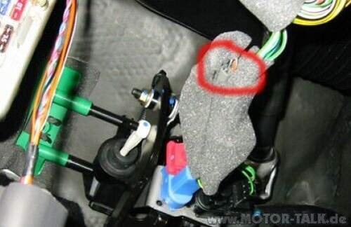

also ob das bei dem vfl modell auch so ist kann ich dir nicht sagen aber mach mal auf der beifahrerseite unterm handschuhfach den harten teppich da die abdeckung weg und auf der fahrerseite die plastigabdeckdung wegschrauben ca 5 schrauben. wenn es vorhanden ist sieht mann einen lampensockel ohne birne an andere kabel festgeklebt dann einfach birne kaufen oder den lampensockel abzwicken und zb led streifen anschließen so habs ich. der vorteil ist bei dem lampensockel das solbald mit der fernbedinung aufgeschlossen wird oder die türe aufgemacht wird die fussraumbeleuchtung mit angeht und beim türe zu machen oder zuschließen wieder ausgeht

Ja da musst du mal gucken Hinter der Verkleidung im Fahrer Fußraum
Da müsste am Kabelbaum ein Grauer Sockel mit Filzband befestigt sein
Siehe Bild
Aber bei der Ghia version müsste es da sein
