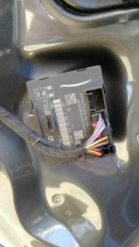

Ich kann es Dir nur versuchen zu erklären. Schaltpläne kann
man sich allerdings auf erwin.audi für unter 10 Ocken (eine
Session reicht da locker aus) runterladen.
@Georg 2.0dci
Direkt über das Türsteuergerät wäre wohl die richtige Lösung.
Jupp, vor allem, wenn man alle Funktion wie das Original
haben möchte (z.B: ausschalten der Beleuchtung auf Zeit,
wenn man die Tür lange offen hat).

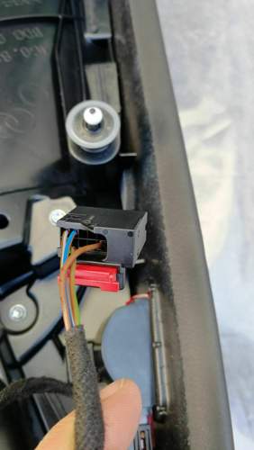

Bin auch gerade dabei das Pfützenlicht und den Reflektor nachzurüsten (Vorbesitzer hat das wohl vergessen....) weißt du zufällig welche Pins ich im Türsteuergerät dafür einpinnen muss?
Vorne oder hinten? Mit Pfützenlicht meinst Du doch die Lampe
in der Türverkleidung unten, oder? Und mit Reflektor meinst Du
in eine (aktive) Leuchte umwandeln? Ich dachte immer Pfützenlicht
vorne ist Serie (hinten und aktive Rückstrahler ist extra) Oder
meinst Du die Türgriffleuchte aussen?
Falls Du die Leuchten in der Türverkleidung (Einstiegs- und Warn-
leuchten) meinst, dann ist es der gleiche Kontakt, wie oben für
die Einstiegsleisten (für vorne) => T32k/16. Das ist der blaue(!)
Stecker am T-stg, der in den Kabelbaum der Türverkleidung geht.
Farben für alle drei Lampen:
- braun für Masse (pin 5 von T32k) und
- braun/gelb (NICHT gelb/braun) für "plus" (T32k/16)
Masse bitte NICHT von irgendwo herholen, sondern wirklich vom
Pin T32k/5. Für die beiden Türleuchten bleibst Du im Kabelstrang
der Türverkleidung. Für die Ein/Ausstiegsleuchte gehst Du mit
einem Kabel vom T32k/16 zu dem 5 poligen Stecker im Kabelstrang
der Türverkleidung (T5aa) und dort an den einzigen unbelegten
Pin #1. An diesem Stecker hängt der Spurwechsel assistent (T-Stg
=> Kontrolleuchte & Schalter). Dieser "Umweg" muß gemacht
werden, da Du sonst die Türverkleidung nicht mehr von der Tür
trennen kannst (Kabelstrang mäßig meine ich). Vom Pin #1 der
Buchse des T5aa legst Du ein Kabel durch den Türkabelbaum zum
Türstecker (der Große an der A Säule aussen mit Gummidichtung
und Schiebeverriegelung) an Pin T27a/14. Dort an der Innenseite
gehst Du dann an den Pluspol deiner Leistenleuchte.
Es müssen dazu einige Verkleidungen runter und unterschätze
bloß nicht den Zeitaufwand das Ganze vorzubereiten & zu verlegen,
wenn es ordentlich und OEM Style werden soll (ist auch der
Hintergrund, warum ich häufig ohne etliche Verkleidungsteile
rumfahre. Die mögen den häufigen Ein- und Ausbau nicht 🙂 )
Für die Türen hinten gilt analoges, ALLERDINGS sind es andere
Pin Nummern.

- Möchtest Du es wie original haben muß vom T-Stg
ein Kabel durch den Kabelbaum in den Türstecker
gelegt werden (Ambiente) und von da aus an die
Lichtleiste verlegt werden. T-Stg muß dazu auch
codiert werden.

Ich lasse sie über die T-Stg laufen, so wie die originalen
Leisten auch angeschlossen sind. Die Leisten gehen dann
an, wenn man die Tür öffnet und schalten sich nach einiger
Zeit ab (wenn man die Tür längere Zeit offen läßt). Es ist
der Anschluß wo auch die Türwarnleuchten dran hängen
(T32k/16).
Es ist NICHT der Anschluß für die Türablagenleuchte
bzw den Plexiglasstab oben in der Pappe (das wäre dann
T32k/8 ). Macht aber keinen Sinn die dort anzuschliessen.

Wollte jetzt meine Leuchten in der Tür nachrüsten, allerdings scheitere ich am einpinnen, wo müssen die Pins genau hin?
Mittels der Suche werde ich da leider nicht schlau
Fotos sind vom TSG hinten links
Vielen Dank!
Stecker Tür
TSG
