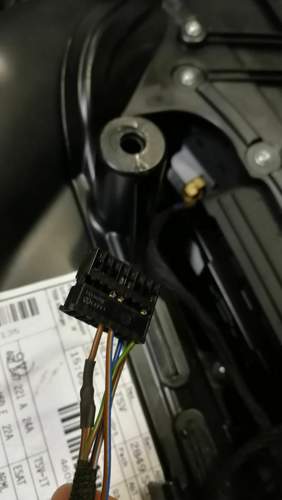

Kann meinen vorigen Beitrag leider nicht mehr editieren, Pin 12 und 13 waren für hinten die Lösung
Jetzt hängen beide Lampen auf dem einen Strang hoffe dem TSG macht das nichts?
Leider war mein Kabelbaum nur mit zwei Kabeln ausgeführt für beide Leuchten

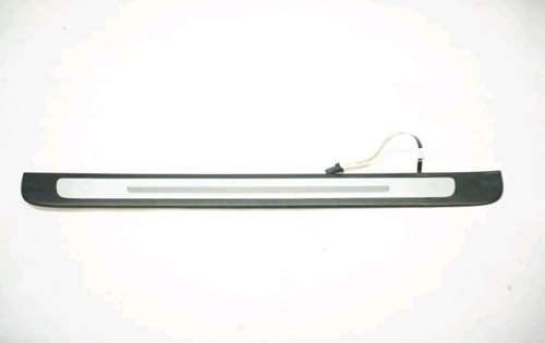

Habe LED Einstiegsleisten bei meinem 4G vFL ab Werk. Heute habe ich Edelstahlpedale eingebaut und festgestellt dass die LED Einstiegsleiste auf Fahrerseite flackert. Mein erster Gedanke war, dass ich beim Einbauen der Pedale irgendwo ein Kabel von der Einstiegsleiste beschädigt habe. Beim Einbau der Pedale musste ich Verkleidung unter dem Lenkrad runternehmen, sowie die Plastikverkleidung links vom Fahrersitz, wo der große Kabelstrang verläuft. Ein paar Stunden später war die Leiste komplett tot. Irgendwie habe ich in Erinnerung, dass diese Einstiegsleiste schon mal geflackert hat, dann aber doch einwandfrei ging. Liegt aber schon paar Monate zurück. Was könnte man überprüfen? Wo sind die LED Leisten angeschlossen? Vielleicht ist doch ein Wackelkontakt? Wie kann man sie rausnehmen? Einfach das schwarze Plastik wo sie sitzt hochhebeln?
[Von Motor-Talk aus dem Thema 'LED Einstiegsleiste Fahrerseite defekt?' überführt.]
Sollte geklebt sein und in Positionslöchern sitzen.
Du solltest mit Kunststoff-Demontagewerkzeug vorsichtig ohne viel verbiegen von der B-Säule aus anfangen.
Stück um Stück.
Ich würde erst einmal das Kabel suchen, abklemmen und mit 12 Volt prüfen.
Du kannst Dir dazu auch mal Originale anschauen.
Ok, das Kabel scheint recht kurz zu sein. Vielleicht komme ich da an den Stecker ran, in dem ich die Kunststoffverkleidung der B-Säule freilege. Oder meinst du an der Einstiegsleiste selbst anfangen? Macht es mehr Sinn statt der Verkleidung die Einstiegsleiste selbst herauszunehmen und zu vermessen? Dass sie verklebt ist, macht mir etwas Sorgen..
Screenshot-20230220-224025-ebay
Um die Verkleidung der Einstiegleiste (Schweller ) zu demontieren muss ja von der Baureihenfolge die B-Säulenverkleidung erst weg.
Die überlappt sich ja unten. Ich würde an den Stecker ran gehen und beide Seiten testen. Kommt am Strom überhaupt an und funktioniert die LED per Fremdstrom.
Kommt kein Strom am Stecker an, dann weißt Du wo Du weiter suchen musst.
Macht etwas Arbeit, führt aber relativ sicher zu einer guten Diagnose und Du musst nicht gleich die LED Leiste zerstören.
