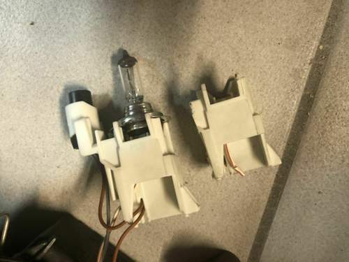

Ich wollte mir als Fernlicht H7 Led Birnen einbauen. Nun hab ich Festgestellt das die Originale Birne direkt in einer Fassung gesteckt ist wo das Standlicht auch mit Festgemacht ist.
Hat jemand schon auf Led umgebaut? Falls ja wie?
Kann mir jemand helfen?

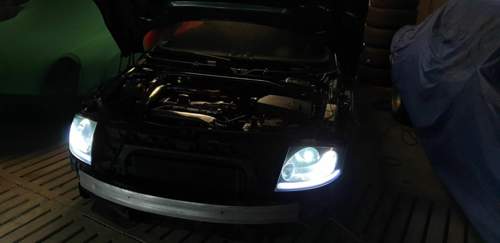

Ich bin auch gerade dabei eine Revision meiner Lichtanlage durchzuführen. Mein Ziel war und ist es, möglichst unauffällig und gesetzeskonform die Lichtanlage auf den neusten Stand der Technik zu bringen.
Bei meinen Xenonscheinwerfern würde das zwei technische Umsetzungen bedeuteten. Entweder man verbaut einen so genannten Doppel-Xenon Scheinwerfer indem man den Reflektor gegen einen modernen Reflektor austauscht, oder man läßt die Anlage so und baut eine LED Birne in den Fernlichtreflektor.

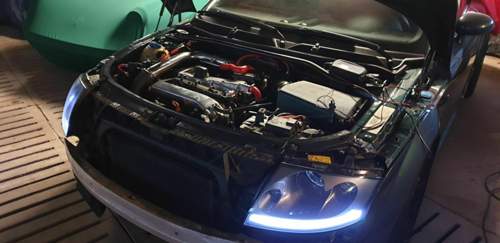

Bei mir ist es so, dass ich in die Blinkereinheit ein TFL einbaue. Dazu benötigt man eine weiße/transparente Blinkerglaseinlage, die es nur noch sehr selten am Markt zu kaufen gibt. Dahinter wird eine LED-Leiste verbaut, die weiß und gelb leuchten kann. Es gibt viele Anbieter ich habe das ganze Modul bei Wasim (bei Bedarf, bitte den Namen googeln) gekauft. Lieferzeit circa 6 Monate.
Soll heißen, durch das TFL brauche ich die kleine Standlichtbirne nicht, die sich ja im Fernlichtreflektor befindet. Das hat den Vorteil, dass man den gesamten Plastik-Lampenträger demontieren kann und die neue Fernlicht LED Birne direkt mit dem Strom verbinden kann. So werde ich es machen.

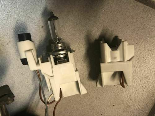

@Migo123 Servus, genau das hab ich gemeint, das die Standlichtbirne raus ist, damit ich eine H7 Fernlichtbirne reinbekomme und sie anschließen kann. Aber leider finde ich nichts unter dem Namen (Wasim). Hättest du mal einen Link für mich?

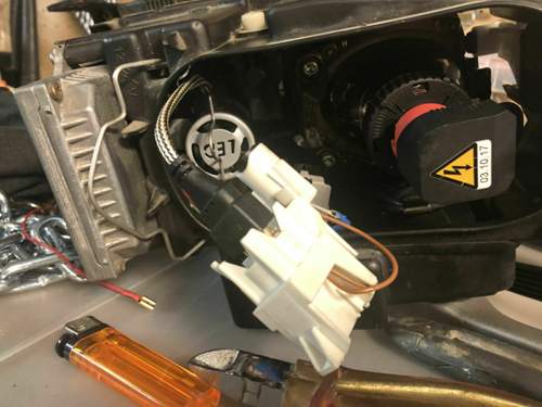

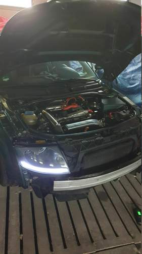

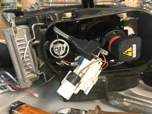

Ich behalte mein Xenon Abblendlicht. Ich tausche das H7 Fernlicht gegen eine LED Birne. Dabei ziehe ich den beigen/grauen Birnensokel aus dem Fernlicht-Reflektor. An diesem Sockel hängt auch das Standlicht.

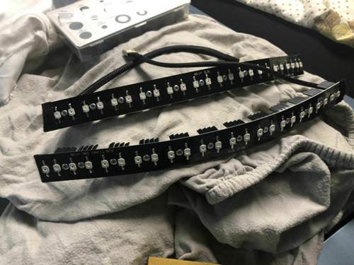

Das Standlicht brauche ich nicht mehr, weil ich den Blinker modifiziere. Gelbes Blinkerglas wird gegen ein transparentes Blinkerglas getauscht. Hinter dem neuem Streuglas wird eine LED Lichtleiste verbaute, die wahlweise weiß, oder gelb leuchten kann. Dazu gibt es ein LED-TFL-Umrüst-Kit mit passender Steuer-Elektronik, bei WASIM in England zu kaufen. Hier der Link:
https://wak-tt.com/mods/drl/drl.htm
Da beim nachrüsten von TFL, ein vorhandenes Standlicht, entfernt werden muß, brauche ich den ganzen Lampenhalter (H7 & Standlicht) für das Fernlicht nicht mehr. Problem gelöst.

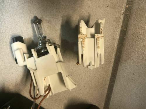

Nach meiner Erfahrung ist es fast nicht möglich, eine LED Birne in den originalen TT- Lampenhalter des Fernlichtes einzubauen. Da die LED Birnen meist einen Lüfter haben, sind diese Birnen nur ohne Lampenhalter montierbar. Soll heißen, man müßte den unteren Teil des Lampenhalters vom oberen Teil trennen/abschneiden.
Ob dann der verbliebene Halter für das Standlicht noch sicher hält, glaube ich nicht. Aber Probieren geht über studieren. Vielleicht hat ja jemand diesen Umbau schon mal gemacht und kann uns berichten? Anbei ein paar Fotos, just for fun.

Ich würde gerne eine H7 Fernlichtbirne einbauen, geht ja aber nicht, wegen dem Bügel, weil ja dann das Standlichtbirnchen nicht mehr Fest wird.

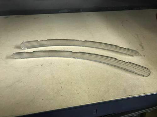

Klar habe ich das selber eingebaut. Es gibt von WASIM auch eine gute Einbauanleitung, die er mitsendet. Für das Öffnen der Scheinwerfereinheit braucht man etwas Geduld und ein paar Hebelwerkzeuge sowie einen Heißluftfön. Alles kein Hexenwerk. Auch die Anschlüsse sind für einen Laien mit ein wenig normalen Menschenverstand machbar.
Noch ein Wort zu WASIM. Der Junge macht die Teile auf Bestellung und die Kosten sind nicht ganz ohne. Vor allem dauert es, bis man die die Teile in Händen hält. Er ist irgendwie beim Formel 1 Zirkus angestellt und reist viel in der Weltgeschichte rum.
Zu den transparenten Blingergläsern auch noch ein Wort. Die gibt es nicht mehr in Erstausstatterqualität. Die Anbieter, die man jetzt noch in der Bucht, oder in Foren findet, haben das Glas nachgebaut. Geht aber auch. WASIM bietet auch ein Klarglas an. Ich selbst habe noch eins von OSIR erhascht, siehe Foto.
