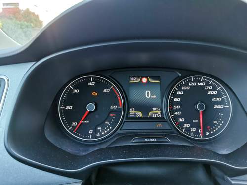

Festgestellt wurde das als die Motorkontrollleuchte an ging aber ohne Fehler im Bordmenü. In VCDS stand das der Abgastemperaturgeber G235 fehlerhaft sei. Dies wurde bei Seat auch festgestellt und getauscht. Der Seat Händler meinte das nach dem Tausch laut Reperatur Richtlinie eine manuelle Regeneration durchgeführt werden muss. Dies wird mittels ODIS Software ausgeführt. In ODIS ist das dann aber fehlgeschlagen da der Partikelfilter zu voll war (laut ODIS waren es 51 Gramm) .
Das Fahrzeug wurde nicht bewegt sobald die Kontrollleuchte anging.

Ja das mit der Fehlermeldung fande ich auch seltsam. Es kam auch kein Warnton oder sonstige Fehlermeldung im Bordcomputer bzw. unter Fahrzeugstatus im Infotaiment System. Es war einfach nur die Motor Kontrollleuchte an.
Das Fahrzeug hatte auch weniger Leistung aber es kam keine Meldung für ein Notlauf. Hat sich auch anders verhalten als ein Notlauf. Aber mehr habe ich nicht getestet weil ich ihn dann abschleppen lassen habe.
