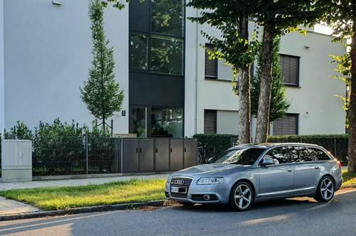

235.000km und keine einzige außerplanmäßige Reparatur. Alles Verschleißteile bis jetzt. Es war mein erster und wird auch wohl mein letzter Audi sein. Angesichts des Abgasskandals und der ganzen darauffolgenden Probleme bei den neuen Fahrzeugen und auch insgesamt im Konzern, liebäugle ich schon lange mit der Konkurenz á la S213 oder G30. Mal sehen was die Zukunft bringt. Solange er noch fährt stellt sich die Frage allerdings nicht. Ein so zuverlässiges und zeitlos schönes Auto wird es wohl nicht mehr geben. Meine ganz persönliche Meinung zum A6 4F. Es macht auch heute jedes mal Spaß damit zu fahren. Demnächst bekommt der Gute ein neues Fahrwerk und einen neuen DPF 🙂
Psx-20190701-010739
Psx-20190823-134446
