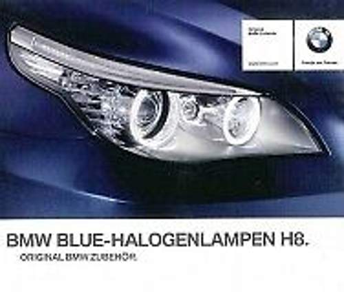

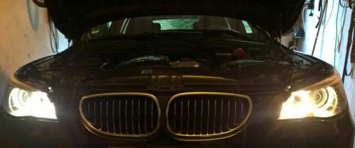

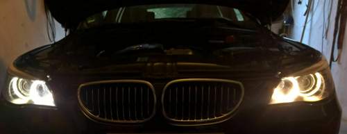

Das Thema wurde schon öfter besprochen aber hierzu möchte ich noch etwas loswerden !
Falls jemand es noch nicht kennt, es gibt von BMW ne vernünftige Alternative um die Standlichtringe zu beleuchten.
Nicht so hell wie die LED Variante aber dafür legal und wesentlich besser als die alten Orginalen.
Ich hab mal ein paar Vergleichsfotos angehängt mit 13V Spannungserhöhung.
Es handelt sich um Osram Birnen, da ich nicht wusste ob sie baugleich zu den Osram cool blue intense sind habe ich mir die originalen bei Leebmann bestellt auch weils fast der gleiche Preis war und ne schöne Verpackung ;-) aber seht selbst.
Die Belichtung der Fotos habe ich reduziert damit man die Ringe noch erkennt, der Unterschied kommt aber sehr gut rüber.

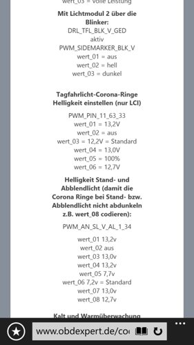

So ich hab nochmal nachgeguckt, weil ich jetzt auch etwas durcheinander war.
Abblendlicht 7,2V, Stand und TFL 13V.
Bei 100% würde ich mir Sorgen um die Scheinwerfer machen und um die Leuchtmittel sowieso.
Die Ringe sieht man beim Abblendlicht eh nicht und das mit den Blenden muß ja nicht sein.
Vielleicht sollte ich besser das Standlicht auch runter setzen.
Da hast Du mich jetzt auf den richtigen Weg gebracht, da hatte ich nicht dran gedacht das Standlicht ist ja Nachts auch mal an und wird zum Blender.
Ne doch alles gut ich hatte nur 1 Wert verstellt und der gilt nur fürs TFL 13V.
Das Abblend und Standlicht hängen zusammen die sind auf Standard. Die kann man nicht trennen.
