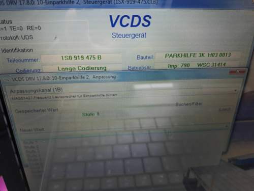

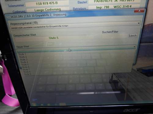

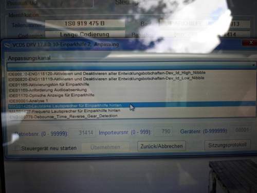

Ich habe seit Dezember einen neuen UP! mit Radio Coposition Phone. Auch habe ich die Parksensoren hinten. Kann es sein dass es keine Möglichkeit gibt die Lautstärke der Pipser beim Rückwärtsfahren einzustellen? Laut der Bedienungsanleitung kann das nur in der Werkstatt durchgeführt werden. Kann das wirklich sein? Mir ist die Lautstärke einfach zu leise. Selbst wenn das Radio fast leise ist.

Danke für die ganzen Antworten, aber bei mir ist die Lautstärke der PDC wirklich so leise das man bei min. Lautstärke des Radios diese kaum hört. Bei meinem Tiguan und unseren Firmenwagen (Passat) kann man die Lautstärke der Pipser ganz leicht einstellen. Dann werde ich wohl oder übel mal im Autohaus vorbei schauen müssen.

Ich muss es auch nochmal ausprobieren, aber nach meiner Erinnerung (jedenfalls beim alten Radio mit Maps&More) reguliert man die Lautstärkeabsenkung über das angesprochene Menü im Radio und die Lautstärke der Piepser mit dem Lautstärkeregler des Radios bei eingelegtem R-Gang.
Im alten Radio wird die Lautstärke des Radios reguliert. Nicht vom Piepser.
Übrigens kommt das Piepen aus dem PDC Steuergerät nicht über das Radio aus den LS.
Daher wird man das Piepen, wenn überhaupt, nur per Diagnose einstellen können.

Aha dann werde ich mich mal gaaaanz hart verdrücken hier. Ahja und nochmal es geht und zwar mit VCDS also beim 🙂 oder Bekannten 😉 genau wie in der Bedienungsanleitung beschrieben.. Anders geht es leider nicht, sonst hätte ich es erwähnt.
Schlag einfach selbst nach, dauert keine 5 Sekunden bis du es findest...
