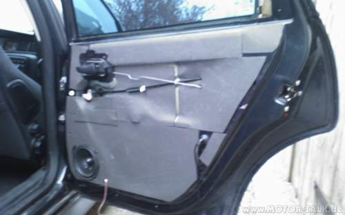

schonmal was von Türdämmung gehört?!
macht ebenfalls nen riesigen Unterschied aus....

Dämmung ist ja ganz gut keisA aber hast du innen am Blech auch was gemacht?
Oder nur da wo die Pappe anliegt? Ich bin zwar kein Experte aber wenn man das klangmäßig
einigermaßen hinkriegen will macht man die Pappe ab,Folie ab und schmiert dick Noise ex
auf das innen Blech der Tür.Dann Ls einbauen, wenn externe Höchtöner mit Weiche dabei
ist wird die inne Weiche inne Tür eingebaut und die Ls Kabel zum Radio geführt. Oder zur
Endstufe was besser ist weil radios mit 5oWatt rms gibts nicht. Endstufe sollte sowieso

Habe mein Ls Kabel mit Tüllen durch die Türen gelegt.Über der dicken Durchführung.
Gruß Rw

Weil ich kein Lust hatte den originalen Stecker so umzubauen das die 2 glaube 2,5er
hab ich durchpassen.Ist ja doch mit Viel Arbeit verbunden. 😛
Könnte ja mal ein Foto machen.
Gruß RW
