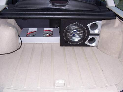

Hallo Liebe Community, ich bin neu hier im Forum und baue gerade meine Anlage in meinen Vectra B Sport ein.
Besteht aus einer 2 Kanal Endstufe von Axton
Einer 4 Kanal Endstufe von Axton
Einem Gehäuse- Subwoofer von Axton
Und dem Powerbass S6C FS!
Der Woofer und die Endstufen sind kein Prob., nur bei der Verkabelung stehe ich vor einem großem Problem.
Das Pluskababel in den Innenraum zu bekommen war noch kein Prob., auch die Masse habe ich geschafft nur bei den LS Kabeln habe ich keine Ahnung!
Wie bekomm ich die Dinger am besten in die Türen?
Hab heraus gefunden dass es am schönste durch den Stecker in der Türe geht, nur wie muss ich diesen bearbeiten damit ich mit den Kabeln durch komme, es sind jeweils 2x1,5mm² Kabel.
Sind da alle Pins belegt?
Ich wäre total froh, wenn jemand ein paar Bilder für mich hätte?
Auch der Ausbau der Sitze bzw. der Seitenleiste ist noch nicht so ganz durchsichtig für mich?
Und wie bekomme ich die Kabel in die originalen Kabelschächte?
Wie gesagt Bilder wären toll!
Aber ich kann auch Sinnerfassend lesen!
Muss jetzt nochmal alles zerlegen da jetzt die 2e Endstufe kommt (hatte vorher nur den Woofer und die eine Axton) und ich hierfür ein dickeres Pluskabel verlegen muss!
Freu mich auf eure Antworten und hoffe ihr könnt mir helfen, hab schon die SuFu benutzt aber in den gefundenen Threads hab ich nichts wirkich Aussagekräftiges gefunden.
mfg Patrick

Einfacher und schneller ist es die LS über denn Stecker vom Radio anzusteuern, so must Du nur die Kabel von der Endstufe zurück zur Mittelkonsole legen und dort einfach die Kabel für die LS auf denn Stecker oder die Kabel bringen die zu denn LS gehen, fertig.

die original kabel sind völlig ausreichend. hab ich auch so gemacht (komponenten: sehe signatur).
bilder vom einbau habe ich keine. habe das kabel von der batterie aus durch den gumminüppel geschoben, es kam dann hinterm sicherungskasten raus. von da aus einfach von vorne bis hinten unter die verkleidung gedrückt. masse gibt's (beim caravan) an der schraube vom rücklicht.
die lautsprecherkabel habe ich auf der rechten seite bis nach vorne ebenfalls einfach hinter die verkleidung gedrückt und hinterm handschuhfach zur mittelkonsole hinter das radio geführt.

du gehst unten am seitenschweller entlang bis ganz vorne. im fußraum ist oben eine plastikabdeckung, die mit 3 oder 4 pimpeln festgemacht ist. die pimpel mit einem schraubendreher um 90° drehen, dann gehen sie raus. die kabel hinter dieser abdeckung verlegen. von dort kommt man hinter den aschenbecher von wo aus man dann nach oben abbiegen kann, um hinter der bedieneinheit der lüftung um radio kommt.
brauchst du aber gar nicht, wenn du das stromkabel auf der fahrerseite verlegst und die LS-kabel auf der beifahererseite. hinterm handschuhfach ist reichlich platz. 😉
