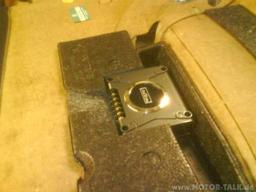

Ich hab mir für meinen Vectra B ein neues Radio (Alpine CDI-112 RI) und neue Lautsprecher (Rainbow SAX 265.20). Die Lautsprecher will ich erstmal ohne Endstufe direkt ans Radio hängen. Zwischen Radio und Lautsprecher kommen ja jetzt noch die Frequenzweichen. Ich frag mich jetzt allerdings wie ich die Lautsprecherkabel am besten in die Türe bekomme!? Will den Stecker nicht unbedingt dafür vergewaltigen. Hat da schon jemand beim Vectra Erfahrungen gemacht ?

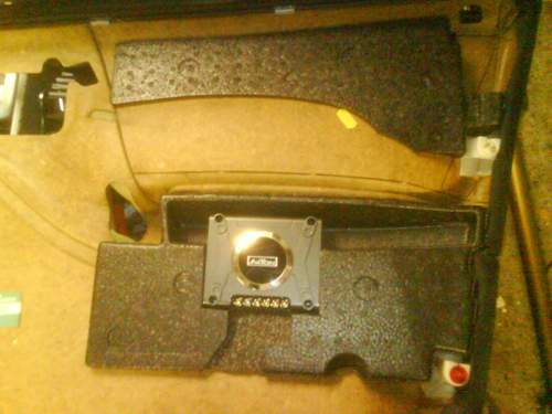

hab bei mir die frequenzweiche in der türverkleidung hinter der armlehne verbaut,das schwarze zeugs in der benötigten grösse rauschneiden und die weiche gut fixieren,fertig

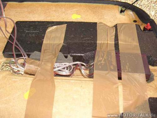

hab meine Frequenzweichen ebenfalls über das Kabel der TMTs angeschlossen - keine Probleme damit....
Frequenzweichen hab ich auch in den Türpappen ins schwarze Styropor eingepasst... und noch nen kleinen Kabelkanal reingeschnitten.... hält ganz gut...
