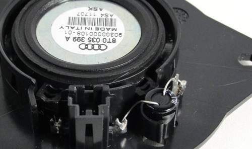

Und das MMI bzw. Verstärker splittet nichts raus, außer den Sub beim ASS. In den Türen ist ein simpler Hochpass (-> Kondensator) an den Hochtönern
Du redest von den hinteren Türen oder? Weil vorne gibts ja keine Hochtöner in der Tür und somit auch keinen Kondensator nehme ich an

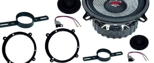

Gibt doch genug solcher Passenden Lautsprecher, je nachdem inkl. Kabel und Einbau Adapter, Beispiel:
Beim Passiv und ASS sind die vorderen Hochtöner im Armaturenbrett, diese laufen mit über den Mitteltieftonlautsprecher in der vorderen Tür.
Der Kondensator ist i.d.R. immer am Hochtöner, siehe Anhang.
Beim B&O sind im Spiegeldreieck die HT, Armaturenbrett MT in der Tür die TT
eigentlich von allen, denn vorne hängen die Hochtöner im Amaturenbrett auch nur parallel an den Tiefmitteltönern mit Kondensator...
@opaaudi danke für die Links aber ich will ja alle Spealker tauschen auch die im Amaturenbrett.
Aber wenn das so geht dass ich bei deinen gezeigten Sets diese mitgelieferten HT weglasse und nur die Tieftöner nutze hätte ich zumindest diese schonmal im Warenkorb.

Warum gibt es eigentlich keine komplett Sets zum Austausch aller ASS Speaker von JBL, Alpine und Co?
Geht es doch nicht einfach nur neue Speaker einzusetzen oder ist der Markt zu klein für sowas oder macht es Akkustisch einfach keinen Sinn?
Da musst Du schon den Hersteller Fragen.
Es wird sich wohl nicht wirklich lohnen für viele verschiedene Modelle Spezifische Großflächige Formen, insbesondere dem Hochtöner, Herzustellen.
Da wird z.b. wie im Anhang Dargstellt ein Einbau Adapter in Form eines Steg mitgeliefert und gut, wenn überhaupt.
Hier z.b. wäre ein Set was dem OE Hochtöner gleich kommt:
https://www.carhifi-store-buende.de/...recher-audi-a4-a5-q5-speakerpro
