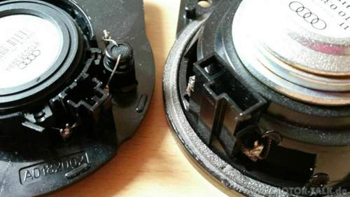

ohne Dir zu nahe treten zu wollen...war vllt. mal so...bei meinen beiden FL Modellen ( aus 2012 und nun 2015 ) sind die unterschiedlich. Anbei mal ein Bild der unterschiedlichen Stecker / Buchsen. rechts B O - links ASS - ich habe das ganze im letzten Winter bis zum erbre....😉 durch.
Unterschied
Lediglich bei den Hochtönern im Armaturenbrett sind sie anders weil das B&O an dieser Stelle Mitteltöner hat. Ich habe die Hochtöner drin gelassen.
Bei den Mittel/Tieftönern in der Tür passen die Stecker.
