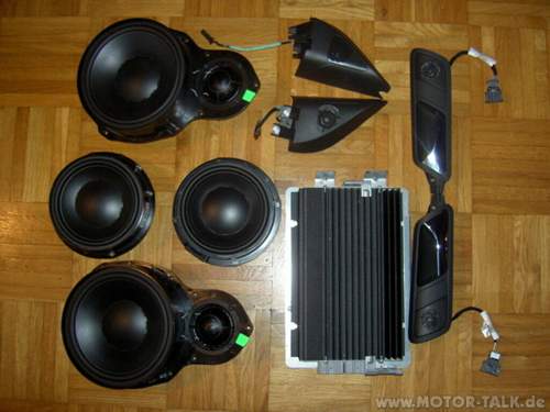

Offtopic: Wo sind die 10 Lautsprecher des Dynaudio eigentlich verbaut? Dachte bisher, dass vorn auf dem Armaturenbrett vor der Frontscheibe auch eine Art Centerspeaker ist, bis ich in der BTA gelesen habe, dass sich hier die Düsen für den indirekten Belüftungsmodus verstecken.
Wer kennt die genaue Aufteilung der Lautsprecher?
3 Stück in der vorderen und 2 in der hinteren Türen.
10 Lautprecher:
2 -Hochtöner in den Spiegeldreiecken vorne
4 -Tief/Mitteltöner-Kombination in den Türen vorne
2 -Hochtöner in den Türgriffen hinten
2- Tieftöner in den Türen hinten
DSP-Verstärker 600W (DIN) unter dem Fahrersitz
Irgendwo im Netz hatte ich mal diese Angaben gefunden:

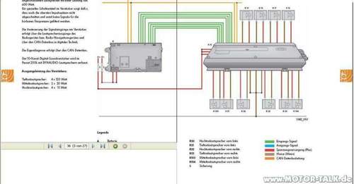

Für das Frontsystem stehen 110W für den Tieftöner (20cm ø), 40W für den Mitteltöner (52mm ø Kalotte) und 25W für den Hochtöner (28mm ø Kalotte) zur Verfügung. Dies macht zusammen 175W pro Seite
Das Hecksystem hat entsprechend 100W für den Tieftöner (16,5cm ø) und 25W für den Hochtöner (wie Front). Das macht zusammen 125W pro Seite
In der Summe 350W Front + 250W Heck = 600W, die Einzelangaben ergeben sich aus dem Vollaktiv-Betrieb.
Zitat Ende
Laut Schaltplan in dem angehängtem Bild sind die Leistungen (in Watt) etwas anders auf die einzelnen Chassis verteilt, was nun stimmt weiss ich nicht, ausser dass die Geamtleistung echte 600W DIN sind.
Dynaudio-teile
Dynaudio-schaltplan

Sind die 600W (DIN) RMS Leistung oder Maximalleistung?
