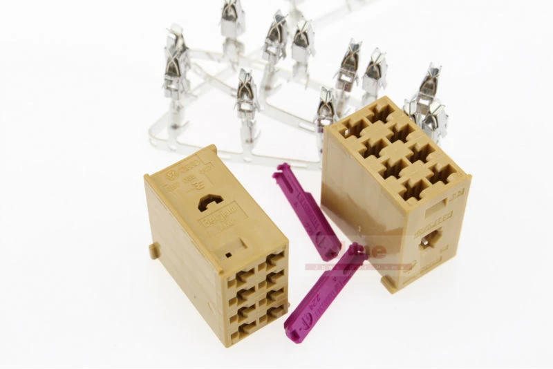

Hier noch ein wichtiger Hinweis / Korrektur zu meiner Anleitung:
Der braune Lautsprecherstecker von VW im Quadlock (er kann aus diesem problemlos entfernt werden, wenn man die schwarze Verriegelung am Quadlock mit einem Schraubenzieher vorsichtig anhebt) hat eine zusätzliche Sicherung für die Pins!
Im Stecker steckt eine lila Sicherung, diese muss man zuerst entfernen, sonst gehen die Pins weder raus noch neue rein. Ich wusste das damals nicht und habe mir den Stecker geschrottet. Musste den neu kaufen und alle Kabel umpinnen. Kann man sich sparen.
3B7035447 ist die Teilenummer für diesen Stecker. Gebt einfach mal die Nr. bei Google oder so ein und ihr seht, was ich mit Sicherung meine. Ein normaler ISO-Stecker hat diese Sicherung nicht. Man muss die Sicherung nach oben rausziehen bzw. rausdrücken. Keine Ahnung, wieso VW sowas verbaut, die Pins halten ja auch ohne Sicherung bombenfest.
Es passen übrigens problemlos die normalen ISO-Pins rein, man braucht nicht die von VW (hatte ich weiter oben geschrieben).
Kabelquerschnitt max. 1,5mm², eher sogar weniger, sonst bekommt man die Kabel da nicht rein. VW verbaut ja hier nur 0,75mm² Kabel.
