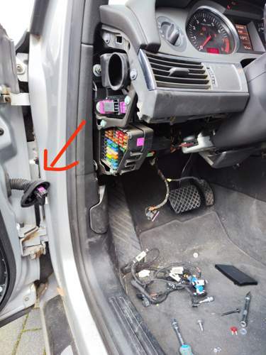

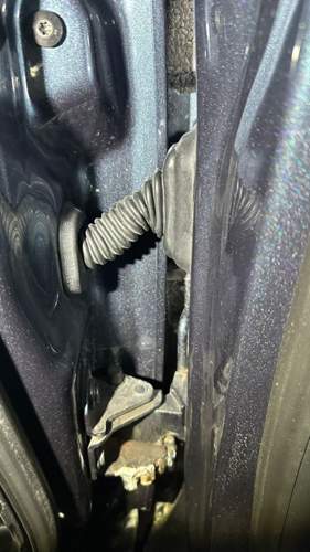

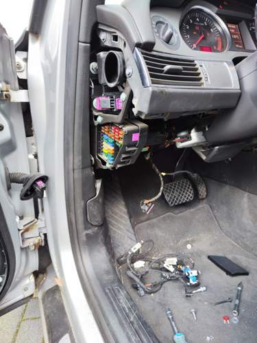

Hallo, ich bin seit kurzem im Besitz eines Audi a6 4f 2.4l Frontkratzer. Ein Problem hab ich mit dem Audi und zwar dass die Fahrerseite vorne kein Ton hat. Der Vorbesitzer hatte das auch schon. Der hat den ca 6 Monate gehabt und verkauft wegen Geldprobleme. Sicherungen habe ich überprüft sind alle in Ordnung. Den Stecker an der Tür habe ich los genommen und alle Kabel mit dem Messgerät durchgepiept konnte kein Kabelbruch feststellen. Angeschlossen kommen auch zum Fensterheber 12v an. Fehlerspeicher von dem verstärker ist leer also kein kompo drauf. Und alle anderen Seiten funktionieren die Lautsprecher. Also kann es nur an dem Stecker von der Tür zum Innenraum sein oder ? Jetzt ist die Frage wie komme ich von innen daran? Und wo gehen die Kabel dann hin ? Oder hat jemand noch ein Tipp wonach ich schauen kann ?
Türsteuergerät wurde vom Vorbesitzer bei Audi erneuert Rechnung ist vorhanden also kann man das wahrscheinlich ausschließen?!.
Mit freundlichen Grüßen Steffen
Den Stecker zum Innenraum von der Tür

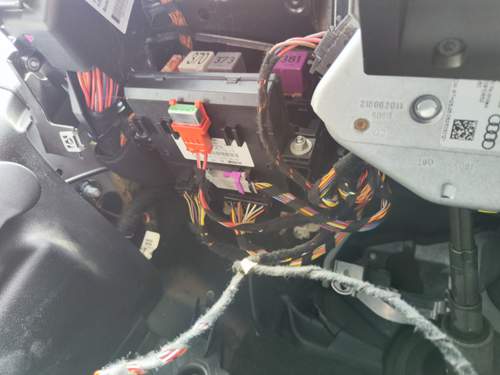

Sicherungskasten Verkleidung unter dem l
Stecker ab

die Weiche ist im Verstärker und der hat keine separaten Stecker pro Lautsprecher, sondern einen großen Stecker für alle Lautsprecher und verschiedene Zwischenstecker. Es geht also vom Verstärker (im Kofferraum links hinter der Klappe) zur Steckverbindung, 20fach, schwarz, A-Säule links und von da aus in die Tür zu den Lautsprechern.

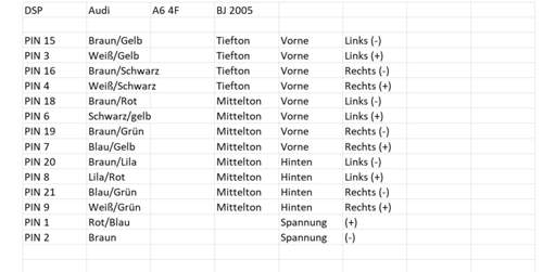

es ist in den Stromlaufplänen keine Weiche zu sehen, deswegen gehe ich davon aus das die im Verstärker sitzen. Der Hoch- und der Mittelton-Lautsprecher ist parallel angeschlossen, die haben eine gemeinsame Zuleitung vom Verstärker. Der Tiefton-Lautsprecher hat auch eine eigene Zuleitung vom Verstärker. Es gehen also 4 Leitungen für die Türlautsprecher in die Tür:
weiß/gelb und braun/gelb (2,5 mm²) für den Tiefton-Lautsprecher
schwarz/gelb und braun/rot (0,75 mm²) für den Mittel-Tonlautsprecher und von dort aus mit braun und rot (0,5 mm²) zum Hochton-Lautsprecher.
@Atomickeins
Stromlaufplan habe ich leider nicht. Aber es ist schon mal für den TS sicher gut zu wissen, welche Leitungen/Farben wohin gehen, damit er auch weiß, welche Kabel er umcrimben kann.
Welche Farben sind es dann für die rechte Seite, damit er weiß was er wie mal tauschen muss.

Es reicht ja im Grunde wenn du nur ein Kabelpaar (z. B. Basslautspr.) davon mal auf die andere Seite legst. Kommt hier dann eben plötzlich rechts auch nichts mehr, dann ist eigentlich schon alles klar.
