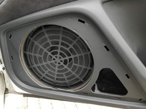

Mein Lautsprecher unten in der Fahrertür knarzt... ist es kompliziert diesen zu tauschen bzw. muss nur die Blende raus oder die ganze Türverkleidung? Reicht es einfach diesen Lautsprecher zu tauschen oder muss was codiert werden?
Wagen ist ein A6 4G Avant 2014 VFL.
Danke vorab!
135 Antworten
Der Lautsprecher passt da nicht durch.
Wenn die Blende ab ist sieht man noch nicht mal die Besfestigungsschrauben vom Lautsprecher.

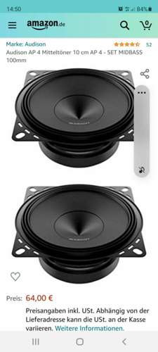

Weiß zufällig jemand wie groß der Lautsprecher in der Mitte des Armaturenbretts ist?
100mm. Empfehle die hier:
Sind da 2 drin O.O
Kannst ein verkaufen (hier sind bestimmt früher oder später, die auch brauchen) oder als Ersatz.

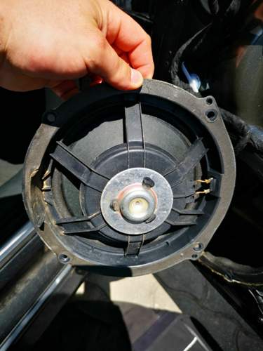

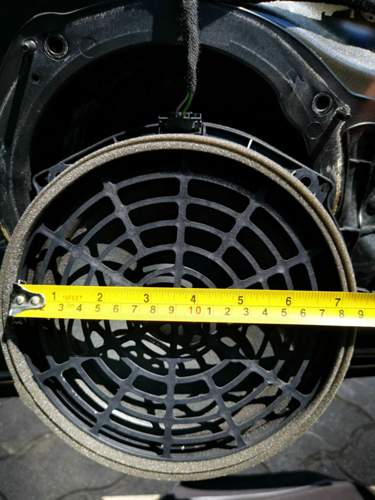

Hallo liebe Leidgenossen,
auch mein Tieftöner in der Tür rechts (Audi Soundsystem) hat geknarzt. Ich habe heute einen neuen eingebaut. Die Teilenummer ist 4G2 035 415. Kosten beim ??38,52 + MwSt.
Einbau kein Problem.

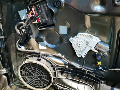

Zunächst die drei Befestigungsschrauben der Türverkleidung lösen. Eine befinde sich unter Armauflage zwei hinter Blenden. Es muss einmal die Blende der Abdeckung des kl. Lautsprechers herausgehebelt werden. Die zweite der beiden verdeckten Schrauben sitzt unter der Türblende des Öffners. Beide lassen sich mit einem Kunststoffhebel problemlos herausblicken. Das Lösen der oberen Blende vom Türanschlag beginnen. Achtung diese muss nach dem Lösen ein Stück zur Türanschlagseite gezogen werden, da sich neben den Clips auch ein Haken an dem Teil befindet. Dann die Türverkleidung herausnehmen. Beginnend sollte man am Clip am Radius unten außen. Darüber sitzen zwei weitere Clips. Unten sitzt ein weiterer Clip. An der Türinnenseite sitzen drei weitere Clips. Alle sitzen sehr fest! Lösen mit einem stabilen Kunststoffkeil. Nach dem Lösen der Clips muss man die Türverkleidung leicht nach oben heben und oben aushaken. Nun muss ein Kombistecker gelöst werden. Zudem ist ein Kabel auf eine Klammer geklippt, auch dieses muss gelöst werden. Die Türverkleidung kann nun vorsichtig auf den Boden abgesetzt werden.
Der Lautsprecher ist mit vier Schrauben befestigt und über einen Stecker angeschlossen. Alles lösen, neuen rein und alle Schritte wie beschrieben in umgekehrter Reihenfolge.
