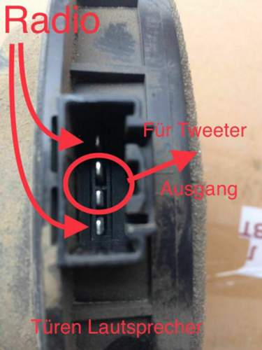

Kannst du einfach Hochtöner Nachrüsten.
Könnte ich. Aber wollte bessere Lautsprecher in die Hutablage bauen
@Chris190975 schrieb am 20. März 2018 um 20:57:43 Uhr:

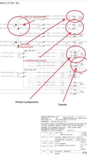

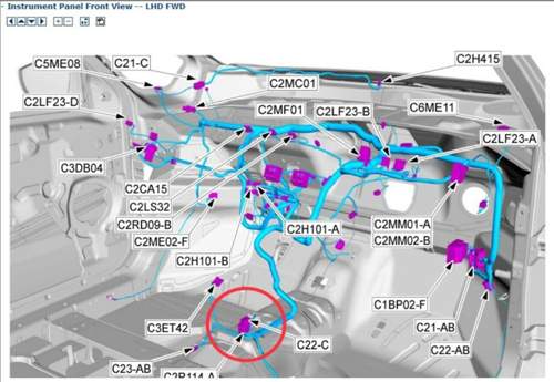

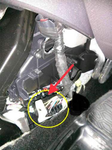

Alle Kabel gehen über diese Stecker, die sind dicker und 2 zusammen verdreht.
Welche sind für vorne und welche sind für hinten musst du selber finden.
Danke an 24adonis für die Fotos.
Mehr muss ich ja gar nicht wissen.
Ist ja noch einfacher als früher.
Da waren die Kabel alle am Radio.
Hier unter der Verkleidung.
@Chris190975 schrieb am 21. März 2018 um 05:52:13 Uhr:
Musst du aufpassen, über diese Stecker gehen viele Leitungen, Armaturenbrett Kabel und hintere Leitungen, verbindet über diese Stecker und Kommunikation Leitungen sind auch verdreht zusammen.

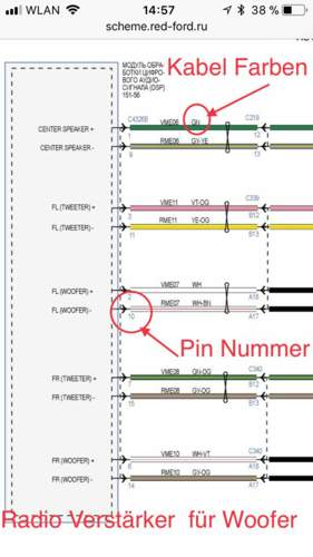

@Chris190975 schrieb am 21. März 2018 um 07:37:18 Uhr:
Kann ich ja bestimmt nach den Farben gehen.
Muss ich halt die Türverkleidung hinten abbauen um zu sehen welche Farben ich brauche. Oder?
Kabel Farben
GN = Grün
RD = Rot
SR = Silber
WH = Weiß
VT = Violet
YE = Gelb
BK = Schwarz
GY = Grau
BN = Braun
LG = Hell Grün
BU = Blau
OG = Orang
Schau diese Beispiel Foto wie erkennt mann Kabel Farben
Hier ist Schaltpläne für Focus 3 aber mit Kuga ich denke sind gleiche Kabel Farben. Meine Grand C-Max Kabel Farben sind genau gleiche wie bei Focus 3
Schaltplan für Lautsprecher Seite. 86
https://www.motor-talk.de/.../Attachment.html?attachmentId=757054

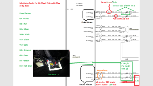

Habe für dich eine Schaltplan gemalt.
ist diese Schaltplan für C-Max 2
Grand-c-max
Danke für die Hilfe.
