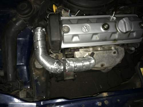

So, habe den Zündverteiler gewechselt und offenbar ist das Geräusch jetzt weg 🙂 bin allerdings nicht weit gefahren zum Testen.
Habe ihn mittig eingestellt, so wie auf dem 1. Bild unten zu sehen.
Allerdings ist die Gasannahme jetzt verzögert, also wenn er im Leerlauf ist und ich Halbgas z.B. gebe, verzögert er leicht und klingt so als würde er sich verschlucken. Hab ne Audio aufgenommen:
KLICK MICH

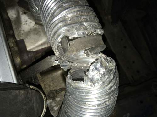

Allerdings ist auch der Alu-Flex Luftschlauch gerissen (Bild 2 und 3).
Muss auch den Schlauch oben von der Kurbelwellengehäuseentlüftung tauschen, dieser ist gerissen und mit nem anderen Schlauch gerade geflickt.
Kann es an den Punkten liegen oder einfach an der falsch eingestellten Zündung?
Werde nächste Woche sobald ich einen Termin bekomme die Zündung einstellen lassen.
Neuer Zünderverteiler
Luftrohr gerissen
Luftrohr gerissen
Der silberen Vorwärmschlauch ist nicht so tragisch, dauert nur was länger bei kalten Temperaturen, bis dein Motor warm wird.
Kurbelwellenentlüftungsschlauch hingegen solltest du zeitnah machen, das kann den Motorlauf beinflussen.
Genau wie die Zündung richtig einstellen lassen, dann wird die verzögerte Gasannahme auch weg sein.
