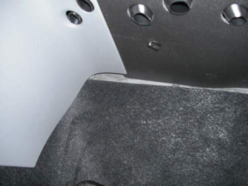

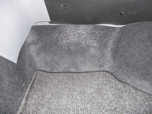

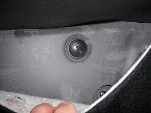

Ich stelle mal Bilder des vorderen Fussraumes aus meinem Caddy rein. Dort, wo im Fussraum der Teppich endet, geht eine dicke Schaumgummimatte weiter hoch. Angenommen diese Matte zur Spritzwand hin fehlt, dann wäre das eine Erklärung der Lautstärke- auch der höheren Geräuschlast auf der Beifahrerseite, wenn sie dort fehlt, da der Caddy ja einen geteilten Fussraum hat. Wenn der Schallpegel im Beifahrerfussraum eindringt, wird logischer Weise auf der Beifahrerseite der höhere Schalldruck gemessen, da die Mittelkonsole zum Fahrer hin ja etwas abhält.

@Licht in der Hupe: auf den ersten Blick siehts aus wie bei mir, nur meine Krümmel auf dem Boden hast du nicht! Ich werd mir die Bilder mal auf den Laptop ziehen und dann genau vergleichen, aber da mein Caddy etwas getrennt von mir wohnt, dauert das immer ein bisschen.
