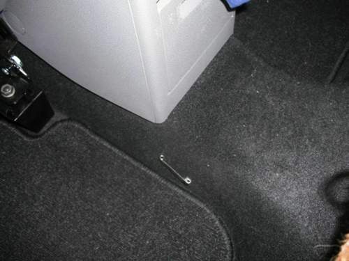

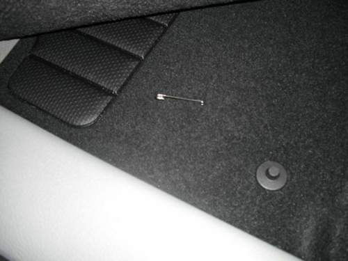

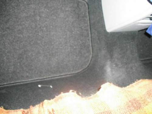

Ich habe eben mal mit einer großen Sicherheitsnadel in den Teppich gestochen, um mal festzustellen, wie dick die darunter befindliche Dämmschicht ist. Mein Caddy hat im Laderaum ca. 2,5cm, im hinteren Fussraum Mitte am Tunnel mindestens 4,5 (die Nadel geht bis zum Anschlag rein). Das Gleiche im vorderen Fussraum. Der Teppichboden ist also stark gedämmt. Der Wasserkasten vorn ist garnicht gedämmt, aber der Teppich geht bis hinter den Armaturernträger an der inneren Spritzwand.
Mein Caddy ist bei jedem Tempo angenehm leise. Stech mal in deinen Teppich und mess mal die Dämmung darunter. Frage am Rande: Was ist das für`ne Dose rechts unterm Wagen (siehe Foto).

ich hab grad mein Auto mit der Nadel gepiekst:
im Laderaum 15mm
hinterer Fußraum Mitte Tunnel 20mm
vorderer Fußraum unterhalb der Kupplung 15mm
der Teppich ist nicht bis unters Armaturenbrett gezogen, sondern hat einige Zentimeter Abstand: eine deutlich sichtbare Lücke, sichtbare Schrauben, Durchgänge zum Motorraum..?? ich stell mal bei nächster Gelegenheit Bilder rein
ich hab einen 7-Sitzer: sind die weniger gedämmt, weil sich der Schall auf mehr Personen verteilt oder was? oder werden wir alle gemeinsam vera...
