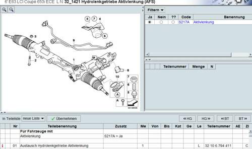

...das Problem betrifft die Modelle, die eine elektro-mechanische Aktivlenkung haben.
Im E63LCI gibt ist es dagegen eine Hydraulik-Aktivlenkung (Bild).
E63lci-aktivlenkung

Mein BMW ist BJ 03/2008 und hat die Hydraulik-Aktivlenkung mit o.g. Teilenummer, wie es auf dem Bild von maxmosley zu sehen ist.
