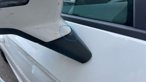

Ich würde den Thread gerne aufgeifen da ich das selbe Problem hab.
Ich hab festgestellt das wenn man einen Finger auf die markierte Stelle hält das Pfeifen weg ist.
Ich kam auf die Idee das irgendwie zu verschließen oder etwas in der Art, möchte aber meine einklappfunktion damit nicht "verlieren".
Der Thread ist schon etwas älter, hat jemand in der Zwischenzeit eine Lösung für das Problem ?
Img-0577-mark
Ich war heute mal bei Seat und hab diesbezüglich nachgefragt. Sie wissen von solchen Fällen anscheinend tritt sowas häufiger auf. Die Ursache ist eine Art Dichtung zwischen dem beweglichen Teil und dem "Sockel", da man das aber nicht trennen kann muss bei sowas der ganze Außenspiegel getauscht werden.

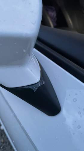

Ich hab’s jetzt mal mit Tesa probiert
Und was hast du mit dem TESA probiert? Geht die Anklappfunktion weiterhin?
Es war nur eine blöde Idee aber das pfeifen ist weg :D
Ich muss nur schauen wie man das irgendwie besser löst, so sieht das ja nach nix aus.
Also Fazit nach 4 Tagen:
- Ich bin noch nicht dazu gekommen es zu ändern
- das Pfeifen ist verschwunden
Ich werd jetzt schauen das ich die überstehenden Ecken sauber abschneide und lass es so.

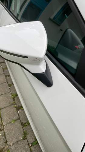

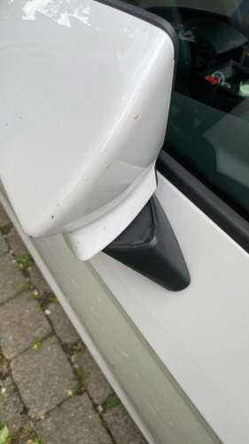

Ich meld mich nochmal da ich für mich eine funktionierende Lösung gefunden hab.
Wie im ersten Versuch mit TESA hab ichs nun mit schwarzem Panzertape/Gaffa Tape nochmal gemacht.
Die Spiegel lassen sich problemlos einklappen, eine Waschstraße habe ich jetzt noch nicht ausprobiert denke da gibt es keine Probleme solange die Spiegel nicht eingeklappt werden.
.jpg
