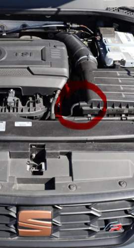

ich habe seit einem Jahr das Problem, dass meine Motorkontrollleuchte aufleuchtet und der Lüfter vorne auf Hochtouren läuft.
**Ablauf bisher:**
- Die Werkstatt hat zunächst den Fehlerspeicher ausgelesen: *Fehler am Kühlmitteltemperatursensor*.
- Nach dem Zurücksetzen war das Problem erstmal behoben – bis November 2024, dann begann es wieder.
- Insgesamt wurde der Speicher dreimal gelöscht, doch die Leuchte kam immer wieder.
- Laut Werkstatt müsste das gesamte Bauteil getauscht werden, Kostenpunkt: **1.000 €**.
**Heute bei ATU:**
- Der Fehlerspeicher wurde günstiger gelöscht.
- Der Mitarbeiter hat festgestellt, dass **ein Schlauch (siehe Bild) lose war** und meinte, das Problem sollte damit behoben sein.

Was steht oder stand genau im Fehlerspeicher ?
Der lose Schlauch wird keinen Fehler zum Kühlmitteltemperatursensor erzeugen.
Fehlercode 15318 Laut ChatGpt könnte der der Kühlmitteltemperatursensor oder Thermostat kaputt sein.

Ich würde wohl auch erstmal mit dem Tausch des Sensors anfangen.
Ich tippe auch auf einen Temp-Sensor.
Um welchen Motor geht es denn exakt?
Es gibt mit Sicherheit mehrere Sensoren.
1,8 tfsi
