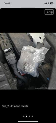

Ich habe auch diese Windgeräusche, vw sagt ist Normal ist halt ein SUV . Bin auch am suchen wo das herkommt aber finde nichts .ich habe aber auch nicht diese Dämmung in Foliensack in den Trägern . Kann es daran liegen dann würde ich diese Dämmung bei Vw bestellen .? Anbei ein Bild welche Dämmung ich meine . Die fehlt bei mir auf beiden Seiten .

Ich möchte behaupten, dass dieses Teil Besserung bringt. Dieses Problem kam hier im Forum schon mal zur Sprache und dieser Sack war anscheinend die Lösung.
Ok dann werde ich das mal bestellen bei Vw .
Kann vielleicht mal jemand mit einem tiguan 2 bj 2019 gucken ob die Säcke bei ihm verbaut sind ? Würde mir echt helfen .
Hallo habe Tiguan Baij.12.2019 ,sind bei mir verbaut !
Danke, dann werde ich gucken ob ich die bei VW bestellen kann .
Über die „Dinger“ und deren Zweck wurde schon vor 8Jahren diskutiert,
In dem Thread ist auch die Teilenumner zu finde UND einige Kommentare wie dieses geniale Stück deutscher Ingenieurskunst zustande gekommen sein muss (im Irroniemodus natürlich ;-))

Manche Hersteller verwenden Montageschaum an den unmöglichsten Stellen. Das ist bestimmt auch nicht besser wie diese Säckchen.
Mal ne unqualifizierte Frage:
Wenn der Schaumstoff in einer Folie eingeschweißt ist, wie kann der Schall gedämpft werden? Müssten die Folien nicht entfernt werden?
Ich nehme mal an, das diese Päckchen diverse Hohlräume ausfüllen sollen, wo sonst der Fahrtwind pfeifende oder wummernde Geräusche verursachen würde.
Dabei geht es nicht um die schalldämmende Wirkung vom Schaumstoff sondern um seine Flexibilität, sich den Hohlräumen anpassen zu können.
Ist aber reine Vermutung von mir.

Ich vermute, dass mit diesen mit Schaumstoff gefüllten Beuteln stehende Schallwellen, Resonanzen gedämpft werden. Dieses Prinzip wird im Lautsprecher-Boxenbau ja schon seit Jahrzehnten praktiziert.
