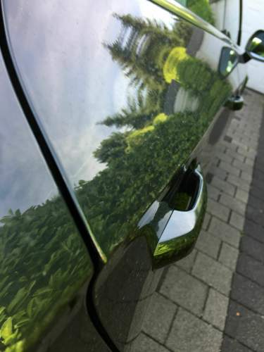

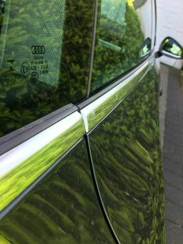

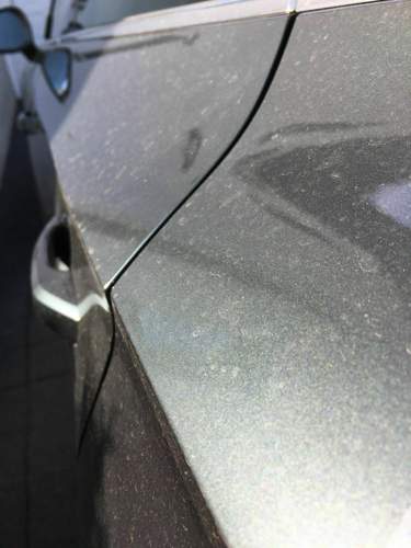

Fenster sind zu. Habe ich mehrfach kontrolliert. Die hinteren Türen schließen aber nicht bündig zur Karosserie.
Reifen sind Pirelli, Cinturato.
Es sind aber keine Abrollgeräusche, sondern allgemeine Geräusche.

Die Türen müssen/dürfen bis zu 0,8 bis 1mm überstehen, erstens wegen des Schließkomfortes und zweitens wegen dem Fahrgeräusch (Wind)!
Wenn die Türen zu viel unterstehen, dann haste dort Luftverwirbelung.
