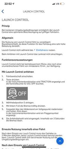

Habe es gestern ausprobiert, es hat nicht geklappt. Was mache ich falsch?
Vorgehensweise :
Motor seit 10 Minuten warm, Sport Plus Modus , Getriebe auf S, ESP aus, linker Fuß auf die Bremse, rechter Fuß KickDown, Drehzahl pendelt sich bei ca. 2500 RPM ein,.... Nirgends eine Flagge zu sehen. 2 Sekunden später Fuß von der Bremse - er geht zwar ordentlich los, knallt auch die Gänge jenseits meiner Schmerzgrenze rein, aber eben ohne Flagge - muss das so oder Layer 8 Fehler?
Hast du lange genug auf den ESP aus gedrückt? Braucht ein paar Sekunden Druck, bis ESP komplett deaktiviert ist.
Laut Bedienungsanleitung reicht es, im dynamic ESP zu launchen, also Taste kurz drücken.

Das ESP nicht komplett ausschalten! Nur kurz drücken, Sport Plus und Getriebe auf S stellen. Bremse fest treten, Gas geben und die Flagge erscheint.
@A6_Avant_NRW schrieb am 27. März 2021 um 21:06:50 Uhr:
Genau das habe ich gemacht. Habe nochmal in der BA nachgeschaut, ich mache alles richtig. Nur funktioniert es nicht (keine Flagge).

Hier noch die Seite aus der BA.
Interessanterweise finde ich in der online-BA und/oder in der App die Pasage mit Launch Control gar nicht mehr.
bitte sehr...
Danke. Also in der pdf habe ich es jetzt gefunden.
Aber in der App nicht mehr. Wo finde ich den Eintrag? Unter Fahren finde ich nichts mehr.
