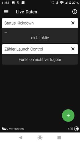

Wo und wie kann man dies auslesen?
Geht dies mit OBDeleven?
Themenstarteram 24. August 2023 um 20:06
Ja bei Modellen mit echtem LC geht das. Bei mir mit dem Vorspannen zumindest nicht mit dem ODB, ob Audi da was anderes loggt weiß ich nicht.
Steht bei Getriebe, einfach nach Launch Control Counter suchen.
ODB
Na dann werde ich mal bei meinem RS4 nachschauen, ob ich da etwas finde.

@a4b9turtle schrieb am 24. August 2023 um 22:06:39 Uhr:
[/quote
Also bei meinem RS4 ist die Funktion auch nicht verfügbar...
