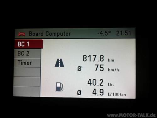

Also mein Verauchsrekord war letzten Winter auf zugeschneiten Polnischen Autobahn. 4,9 Liter und 13 Stunden Fahrt. (Normalerweise 7-8 Stunden 😠)
Mein älterer Sohn der bei langen Fahrten um Streitereien zwischen dein 2 zu vermeiden hat er mal ein Foto gemacht.
Vectra C niedriger Verbrauch
Verschneite AB Polen
