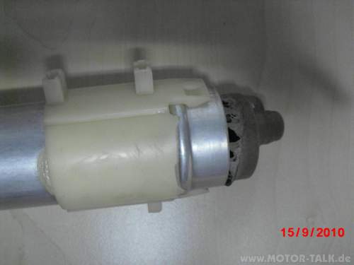

Im Bild ist eine im Benzintank verbaute Benzinpumpe , die einen Hitzetod aufgrund zu geringem Benzintankfüllstand starb. (Der Kunde meinte, daß 5 ltr. Benzintankinhalt ausreichen) Wie eindeutig zu erkennen ist, hat die Pumpe an einer Kontaktstelle bereits schon geglüht, es war schon ein Wunder, daß der Tank nicht hochgegangen ist.
Ich hatte mal vor längerer Zeit hier darauf hingewiesen, daß der Benzintank mindestens viertelvoll gehalten werden sollte, um die Pumpe ausreichend zu kühlen, worauf man mich schon ans Kreuz nageln wollte, es fahren also massenhaft Autogasfahrzeuge mit zu geringem Benzintankinhalt rum, bei denen, wenn es zum Gau kommt und die Karre abfackelt, immer das Gas schuld ist, nicht die Engstirnigkeit des Fahrers. Wenn das Auto dann total ausgebrannt ist, ist eine eindeutige Ursachenklärung anhand der Aschenbilder kaum möglich, aber das Auto hatte ja Gas!😕

Original geschrieben von Gascharly
Ich hatte mal vor längerer Zeit hier darauf hingewiesen, daß der Benzintank mindestens viertelvoll gehalten werden sollte, um die Pumpe ausreichend zu kühlen, worauf man mich schon ans Kreuz nageln wollte, ...
Weil das Quark ist.
Selbst wenn bei unserem Gaser der Tank viertelvoll ist, hängt die Benzinpumpe in der Luft. Eine innenliegende Benzinpumpe wird von innen gekühlt, also durch das durchfließende Benzin und nicht von außen.
Bei geringen Tankinhalten kann es aber das Problem geben, dass die BP Luft zieht (würde man auf Benzin merken und nachtanken, auf Gas halt nicht) oder das Benzin wird einfach zu warm (durch den Rückfluss von vorn).
Empfindliche oder vorgeschädigte BP können somit schnell hopps gehen.

Richtig ... und wenn der Tankinhalt so warm ist, dass die Pumpe schon schaden nimmt, dann ist das Luft-Sprit-Gemisch bezonders gut verteilt
... Verdampfung von Benzin bei unter 100 °C
... Schmelzen der Pumpe bei über 100 °C
=> relativ kritisch, wenn zu viel Suaerstoff im Tank ist ... und bei einem Tank, der nur mit 5 Litern Benzin gefüllt ist ... joah ... hmm - wäre mal interessant, was da bei einem Kurzschlussfunken passiert.

Hab ich geschrieben, daß die Pumpe im Sprit hängen muss? Klar wird die von der durchlaufenden Menge gekühlt, es ist aber auch klar, daß sich eine zu geringe Menge schnell erwärmt!
Garry, der Benzintank iat aber ein offenes, belüftetes System, solange die Pumpe im Srit läuft und blasenfrei pumpt, kann ja auch nichts passieren, ich erinnere aber an das Kafitationsprinzip bei Hydraulikpumpen, die Luft ziehen, dort kann es zur Selbstentzündung aufgrunmd des Druckanstieges kommen, wir haben hier zwar andere Druckverhältnisse, aber wir haben auch ausreichend Luft im Tank.
Mich jedenfalls hat der Anblick dieser Pumpe schon zum Nachdenken gebracht und die Ersparnisse durch die Gewichtseinsparung werden von einer kaputten Pumpe (VW T4 300,-€) bei weitem wieder aufgefressen. Dort wird an der falschen Stelle gespart!
Das offene System ist korrekt, das hat einen Druckausgleich. Aber erwähnenswert belüftet ist es nicht. Über der flüssigen Benzinphase stellt sich der temperaturabhängige Dampfdruck ein. Bei Raumtemperatur hast du etwa 0.07 bar Dampfdruck bzw. 7 Vol% bei Isooktan in Luft. Damit ist die Exgrenze (1-6%) relativ sicher überschritten. Laut den DIN Normen zur Ermittlung der OEG gilt diese erst dann als überschritten, wenn von 5 Zündversuchen alle 5 eindeutig nicht zünden. Ein mit Isooktan betriebenes Auto ist daher im Herbst/Winter explosionsgefährdeter wie im Sommer. Unter -10°C ists wiederum so kalt und damit der Dampfdruck so gering, dass die Explosionsgrenze zuverlässig unterschritten werden würde.
Würdest du das System nennenswert belüften, so würdest du den Sprit verdunsten lassen. Bei 7 Vol% und einer Molmasse von 114 g/mol sind an der Sättigungsgrenze immerhin 320g Benzin je Kubikmeter in der Luft. Oder bei einem 60l Tank etwa 19g, immerhin rund ein Reagenzglas voll. Weswegen Tankstellen eine Absaugung haben. Oder würdest du beim Nachtanken von 60l Benzin akzeptieren, dass man ein Reagenzglas voll einfach daneben kippt?
