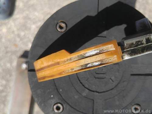

Kette und Ritzel von der Ölpumpe. Ist von Audi nicht vorgesehen und normalerweise ist die Werkstatt damit auch überfordert, ist aber beim Wechsel des ZR eine nicht all zu aufwändige Zusatzarbeit. Die Kette längt sich mit der Zeit, die Ritzel verlieren ihre Zähne, die Kette springt dann über woraufhin die Ausgleichswelle nicht mehr ausgleicht, sondern zusätzliche Vibrationen erzeugt, wenn die Kette reißt, dann gibt es kleinen Öldruck mehr und vielleicht geht auch was am Gehäuse defekt. Der Defekt ist bei Laufleistungen ab rund 300 tkm schon des Öfteren vorgekommen, teilweise auch eher.
Ergo: wenn du deinen A2 magst, dann mach dir die Arbeit! Für weitere genaue Infos musst aber mal googeln ...

Kette und Ritzel von der Ölpumpe. Ist von Audi nicht vorgesehen und normalerweise ist die Werkstatt damit auch überfordert, ist aber beim Wechsel des ZR eine nicht all zu aufwändige Zusatzarbeit. Die Kette längt sich mit der Zeit, die Ritzel verlieren ihre Zähne, die Kette springt dann über woraufhin die Ausgleichswelle nicht mehr ausgleicht, sondern zusätzliche Vibrationen erzeugt, wenn die Kette reißt, dann gibt es kleinen Öldruck mehr und...
Kann ich nur unterstreichen. Unser 1.4 TDI 75 PS hat zum 350.000sten Kilometer gerade eine neue Ölpumpenkette bekommen, rein vorsorglich. Und es stellte sich heraus, dass es dazu "5 vor 12" war. Der Kettenspanner lief bereits auf Metall und in der Ölwanne fanden sich die zugehörigen Späne. Die 3 Ritzel wurden natürlich auch erneuert. Hier ein Foto vom Kettenspanner:
