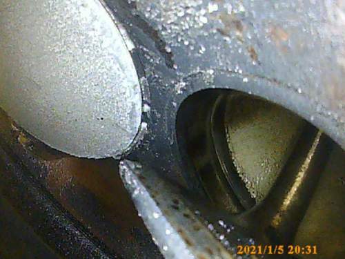

ich besitze den 1.8T seit Ende 2008 im Audi A3 8L, Bj 01. Als 150 PS Variante mit MKB: AUM. Mit 40000 Km Laufleistung gekauft, Software geändert ca. 200 PS bei 70000 Km. Abgasanlage ab Turbo. Ölverbrauch damals relativ wenig. Nur bei starker Beanspruchung. Heute mit 180000 Km ist der Ölverbrauch etwas gestiegen. Kompression ca. 11 bar auf allen Zylindern. Turbo oder Krümmer haben vor einem Jahr hörbare Undichtigkeit bbekommen. (nur bei Vollast) Außer ein paar porösen Schläuchen und etwas Rost läuft die Hütte doch recht ordentlich ohne Probleme. Vorsorgehalber werden einige Verschleißteile erneuert. Das Auto soll mich noch ein paar Jahre begleiten.
Daumen hoch!!!
Anbei ein paar Bilder mit einem Endoskop bei Km: 176000
File0042
File0007
File0021
+5
Super Bilder!
Welches Endoskop hast du verwendet?
