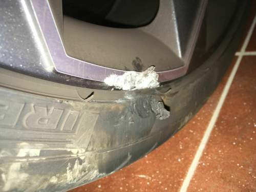

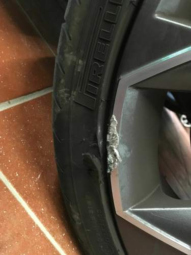

nach einem Ausweichmanöver trafen wir ungewollt auf einen Bordstein, welcher nicht ausweichen konnte, da einbetoniert 🙁
Spaß bei Seite. Zudem ganzen Ärger, zwei Achsvermessungen und dem Wechsel der rechten Spurstange sowie dem komplett neuen Rad vorne rechts(Xtreme 19"😉, haben wir immer noch das Laufgeräusch bzw Schleifgeräusch bei ca. 80km/h. Vor dem Crash war alles in Ordnung. Das AH kann es nicht genau zuordnen und möchte nicht einfach auf Verdacht das Radlager wechseln, da es nicht mehr verpresst wird, sonder nur noch in einem Komplettpaket als Ersatzteil zu geben scheint.
Könnt ihr mir vielleicht helfen, was das Geräusch angeht?
Auch bezüglich des eventuell defekten Radlagers!?
Anbei noch ein Bild meiner Felge.
Achja, seit den Achsvermessungen steht mein Lenkrad leicht schräg, es sei lt AH nicht zu 100% mittig ausrichtbar im Stand.... Klingt komisch...

So, ich hab nun das Radlager wechseln lassen, Geräusch ist endlich weg!!! 🙂
Nur das Lenkrad steht noch etwas schief. Lt Werkstatt und einem Gutachter (Freund von mir), ist es nur ein "halber Zacken". Auch nach nun drei Achsvermessungen geht es leider nicht "gerader". Wahrscheinlich nun eine Nebenwirkung der Kollision 🙁

Nach nun einer weiteren Werkstatt, wird vermutet, dass das Getriebe etwas abbekommen hat, da das Geräusch in Kurven auch Auftritt, welches demnach nicht für ein defektes Radlager sprechen soll. So langsam werde ich Ratlos. Wie kann dadurch das Getriebe einen Schaden genommen haben?

Warum sollte ein defektes Radlager in Kurven keine Geräusche machen?Durchfahren von Kurven wird dazu genutzt um die defekte Seite zu identifizieren,da defekte Lager durch diese Belastung meist lauter werden.Bevor die am Getriebe herumbauen sollen sie das Radlager erneuern.
vermute mal dass es Dir auch den Sturz verstellt hat.
Die behaupten zwar immer es wäre keine Sturzverstellung mehr möglich, dennoch können die 3 Schrauben im Dreieckslenker in den Bohrungen nach außen oder nach innen zum Anschlag geschoben werden bevor sie fixiert werden.
Wenn die bei Dir vorher außen waren und nach dem Anschlag am Bordstein nach innen geschoben wurden, erklärt das Deine verschobene Lenkradstellung (wenn sonst nichts defekt ist)

Danke für die Info. Lasse ich mal mit prüfen.
