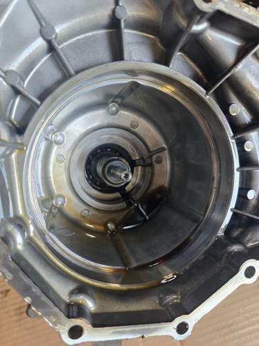

Die Schläge sind eindeutig aus dem hinteren Getriebedeckel zu hören, also aus dem Bereich des Mittendifferenzials.
Daher habe ich den Deckel geöffnet:

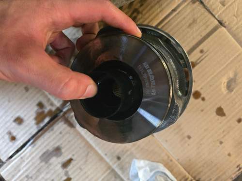

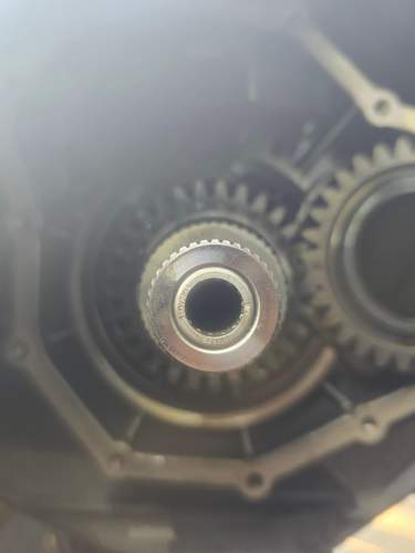

Das 6007-Lager habe ich kontrolliert das HK1212-Nadellager ist bisher noch nicht gewechselt.
Beim Ausbau des Mittendifferenzials hatte ich es in der Hand und konnte spürbares Spiel/Luft feststellen – mir wurde jedoch gesagt, dass dies normal sei.
Die Hauptwelle habe ich ebenfalls geprüft → kein fühlbares Spiel, alles fest.

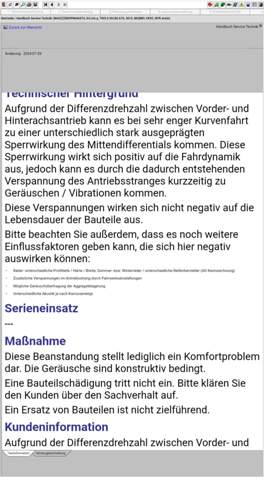

Mir ist bekannt, dass Audi offiziell in einem TPI schreibt, dass Geräusche in engen Kurven konstruktionsbedingt sind (kein Schaden, kein Teiletausch vorgesehen).
Aber mein Problem tritt nicht in engen Kurven, sondern klar und deutlich bei Lastwechsel im Geradeauslauf und Kurven auch auf.

Interessant ist auch: Audi schreibt selbst im internen Hinweis (TPI), dass es bei sehr enger Kurvenfahrt durch Verspannungen im Antriebsstrang zu Vibrationen oder Geräuschen kommen kann – und dass dies konstruktionsbedingt sei. Aber von harten metallischen Lastwechsel-Schlägen auf gerader Strecke steht dort nichts. Genau das habe ich jedoch bei meinem Wagen.
Und ich weiß es nicht nur vom Hören oder Lesen – ich habe das Mittendifferential selbst schon ausgebaut, geöffnet und in der Hand gehabt wie auf Bilder was Ich gepostet habe
Es gibt auch viele Fälle, wo bei Audi schon Mechatronik, Kupplungen und Ventile getauscht wurden – ohne Erfolg. Erst nach einem kompletten Getriebe-Tausch war Ruhe. Der Grund: Audi wechselt das Mittendifferential nicht separat, sondern sieht nur den Kompletttausch getriebe vor. Wer aber genauer recherchiert, findet genügend Infos, dass das Differential einzeln tauschbar ist und ich weiss das selbst
