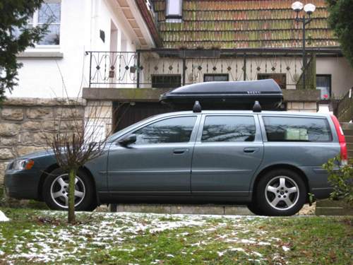

Hallo zusammen.
Ich finde, dass die Dachbox auf Trägern ohne Reling so furchtbar nun aber auch nicht aussieht.
Naja, Geschmackssache.

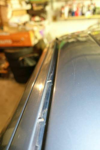

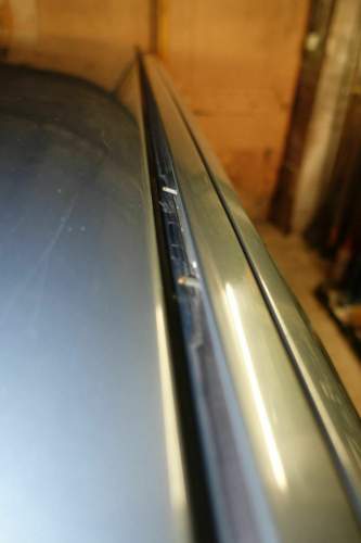

In die 1,75m-Box auf den Fotos passen Abfahrtsskier bis 1,63m ohne Problem längs und Langlaufskier bis 1,74m diagonal hinein, auch sogar gleichzeitig (Wir transportieren immer 4 Paar).
Eine 2,00m-Box würde vielleicht vorn und hinten 12,5cm mehr überhängen, falls sie nicht noch nach hinten verschiebbar ist.
Gruß von R.

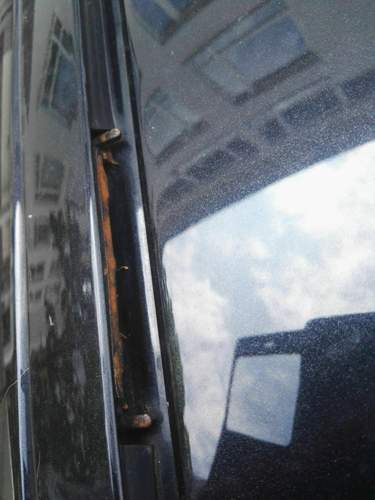

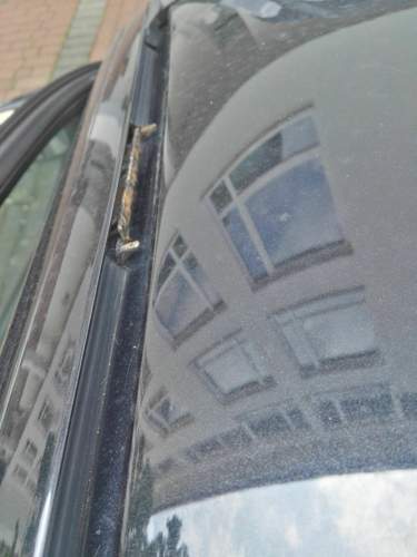

Mal ne Frage die hier wohl reinpasst.
Sind die Befesigungspunkte für solche Trägersysteme an der Dachkante IMMER OFFEN?
Fahre ja nur einen S60 I aber die Aufnahmen/Halterungspunte sind immer offen.
Auf Nachfrage beim Volvo Dealer gibt es da keine Abdeckung für.
Ist das so richtig?
Seiht schon sehr komisch aus wenn sich dort sämtlicher Dreck und Wasser sammelt.
Kann doch nicht gesund sein für's Blech wenn da dauernd Wasser eindringt.
und nen S60 R mit Dachreliing sieht schon sehr merkwürdig aus.
Wenn man die denn da verbauen könnte.
Würde mich über die Auflösung des Rätzels freuen.
Habt dank.
Ja, die sind immer offen. Bei mir ist auch, durch Fehlbedienung eine der Nasen abgebrochen. Hält aber trotzdem alles. Die Nasen halten ja nix, sie dienen nur der korrekten Positionierung.

Danke für die Antwort.
Dann muss ich wohl mit Panzertape die "Öffnungen" verschließen.
